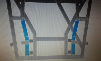

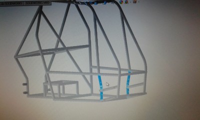

Gostaria de saber se nos tubos FAB low, descrito na regra 6.2.14.4, contida na norma RATBSB, pode conter dobra conforme as imagens a seguir.
Grato pela atenção.
Tubo FAB low - 6.2.14.4

Re: Tubo FAB low - 6.2.14.4
Prezado Bruno, agradecemos pelo contato.
O Comitê, baseado no regulamento RATBSB, não vê restrição na geometria dos tubos FABlow apresentada pela equipe. Cabe aqui ressaltar que a presença da dobra não é a configuração ideal para esse tubo, que tem seu melhor desempenho quando reto. O Comitê ressalta que a aprovação do veículo está condicionada ao cumprimento de todos os itens do regulamento em vigência no momento da Inspeção de Conformidade Técnica e Segurança.
