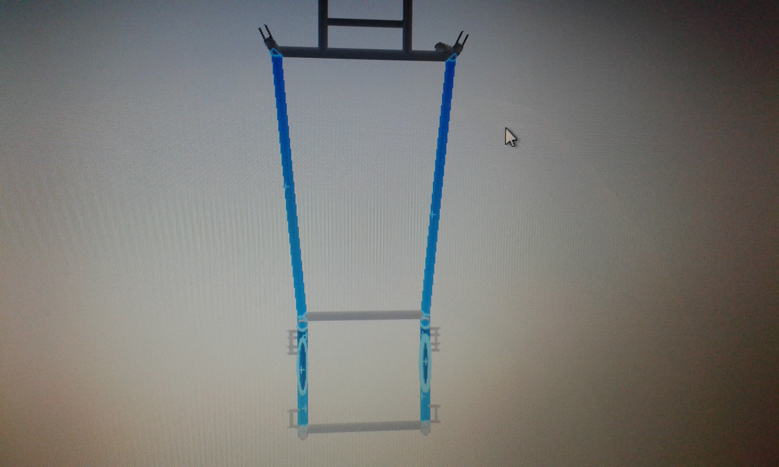

Gostaria de saber se os tubos LFS (na cor azul),descrito na regra 6.2.8, contida no RATBSB, pode estar no formato conforme imagem anexada.
Favor desconsiderar a inexistência dos tubos LFDB, ASB, USM, que ainda não estão inseridos para que haja o maior detalhamento da pergunta ao comitê.
Grato pela atenção.
Tubo LFS 6.2.8

Prezado Bruno, agradecemos pelo contato.
O Comitê, baseado no regulamento RATBSB, não vê restrição na geometria dos tubos LFS apresentada pela equipe. O Comitê ressalta que a aprovação do veículo está condicionada ao cumprimento de todos os itens do regulamento em vigência no momento da Inspeção de Conformidade Técnica e Segurança.
