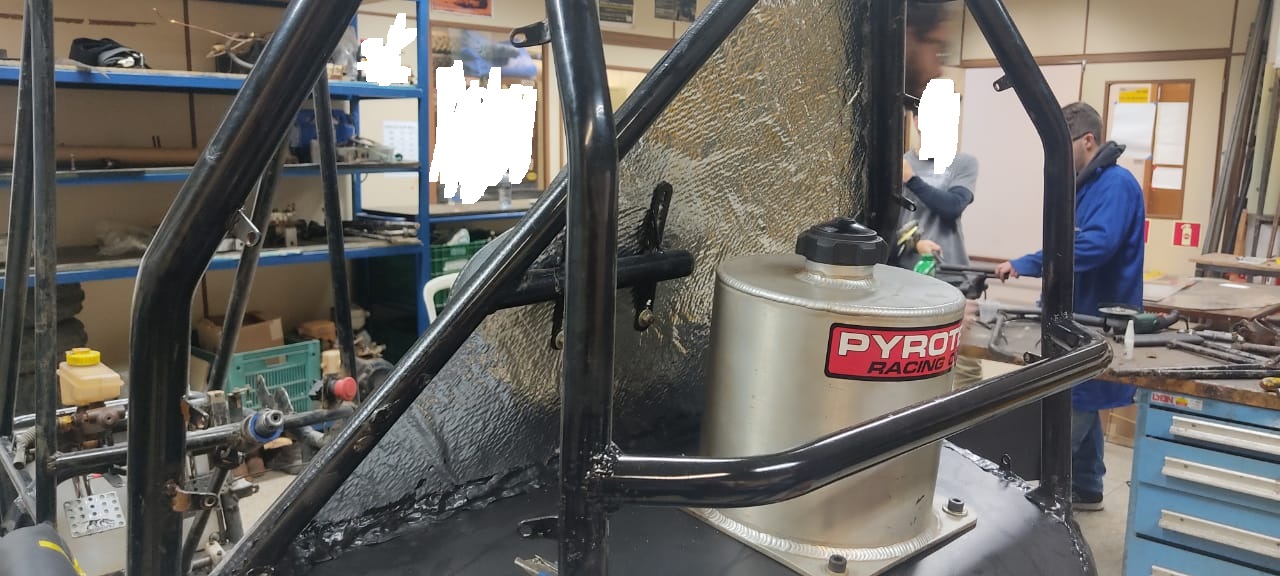

Boa noite, sou o João Pedro da equipe Imperador.
Lendo o regulamento segundo o item B7.3.1, a geometria que estamos utilizando na firewall está dentro do regulamento. Gostaria de saber se a geometria que utilizamos está dentro mesmo ou será preciso a adição de uma capela para fazer a proteção do tanque de combustível.
Configuração da Firewall

Prezado João Pedro,
Para que a dúvida seja respondida, solicitamos que envie mais imagens detalhando a solução adotada.
De toda forma, ressaltamos que além do item mencionado na pergunta, a equipe atente-se à definição do envelope de capotamento que pode ser vista no item B2.14.9 do RATBSB - Emenda 4, e também ao item B10.4.1.
