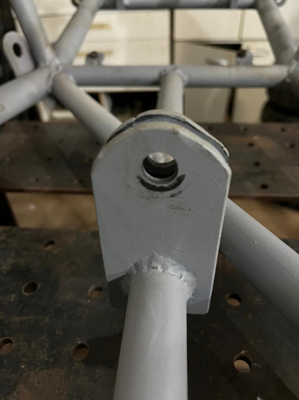

Boa noite!
Estamos com uma dúvida e gostaríamos de saber se a a fixação do cinto antissubmarino que fizemos ainda é válida. Ela está de acordo com todas as medidas impostas pelo regulamento, além de ser do mesmo material e da solda feita de forma correta ao redor do tubo.
Como no item B8.4.2.2 diz que a fixação pode ser feita conforme a figura B-54, estamos nessa dúvida de podermos utilizar o nosso modelo ou não.
Nossa fixação

Prezado Juliano,
Pela imagem enviada, a solução proposta atende o item B8.4.2.2 do regulamento. Vale ressaltar que o nesta configuração o membro ABS precisa atender aos requisitos de membro primário, conforme item B8.4.2.3 do RATBSB
