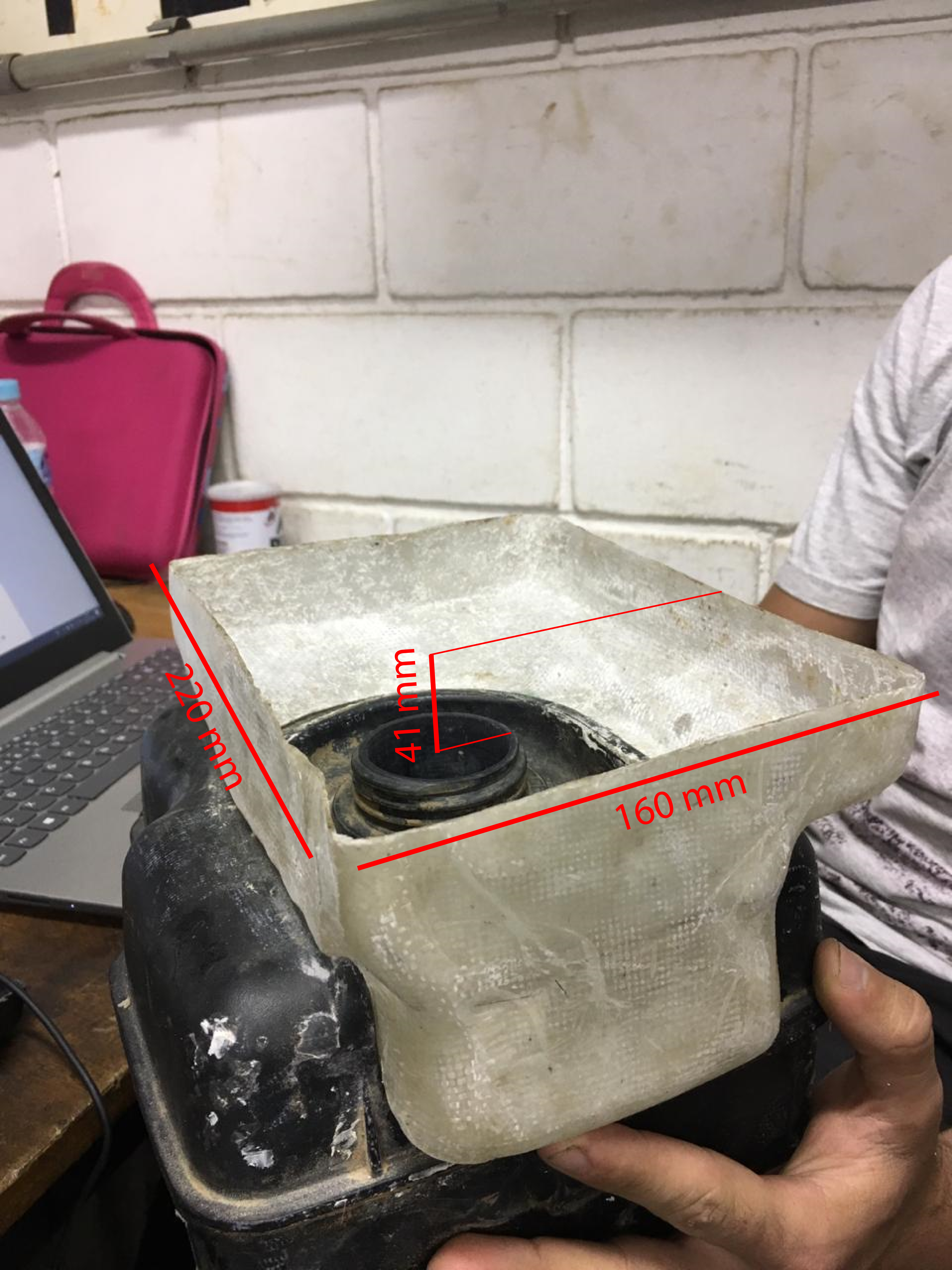

Nós da equipe Piratas do Vale estamos com uma dúvida quanto a liberdade para criação da proteção de respingos do sistema de abastecimento (Drip Pan).
Seguindo o item B 10.3.3, criamos um modelo em formato retangular com largura igual a 160mm e comprimento de 220 mm, tendo assim, uma área superior a mínima com diâmetro de 203 mm. As bordas laterais tem altura superior a mínima exigida de 38,1 mm.
No entanto para fins de evitar que na fixação do tanque o Drip pan ficasse parcialmente fora do envelope de capotamento, o deslocamos um pouco com relação ao centro do bocal de abastecimento (visto que não achamos nenhuma restrição contra isso no regulamento). Porém gostaríamos de ter a certeza se da forma como foi feito não haveria algum problema que talvez a equipe desconheça.
obs.: Segundo o próprio item B 10.3.3 que explicita que a medição da altura das bordas laterais com relação ao bocal de abastecimento é mínima de 38,1 mm (1,5 in), a equipe gostaria somente de confirmar se não há então nenhum problema em altura mínima da tampa de combustível com as bordas do Drip Pan, quando o tanque estiver fechado.
segue em anexo um foto tirada do modelo.

Prezado Maycon Douglas, agradecemos pelo contato.
Pela imagem apresentada, a solução cumpre o item B10.3.3.
