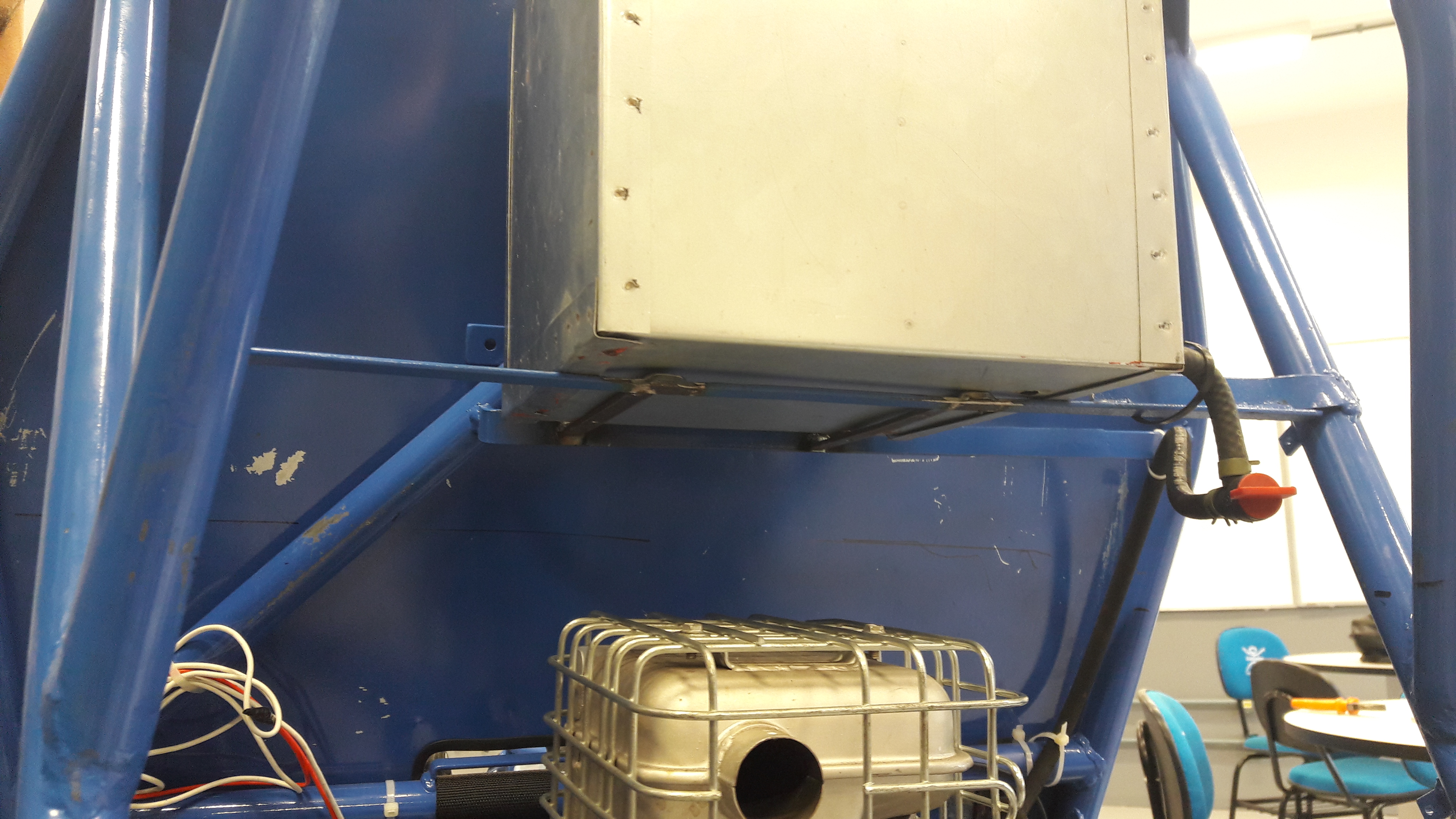

Olá, boa tarde. Primeiramente agradeço a atenção do comitê sobre minha dúvida anterior a respeito do sistema de freio. Nessa reta final, surgiu mais uma dúvida entre a equipe Pelznickel - UNFIEBE. O ítem B 10.1.3 fala 'O tanque de combustível deve ser fixado rigidamente, por abas
soldadas', devendo resistir as vibrações geradas durante a corrida. A nossa fixação foi realizada conforme ilustra a imagem em anexo.
Da forma que nossa equipe fez a fixação, está de acordo com o regulamento?
Desde já, agradecido por toda a atenção.

Prezado André, agradecemos pelo contato.
Pela imagem não é possível responder a pergunta sobre a aba, contudo é possível afirmar que a solução de fixação do tanque não cumpre o item B10.1.3, pois não há um elemento que cumpra os requisitos do item "B6.3.4 - Membros secundários" ligando o tanque na estrutura.
Apesar de não ser o foco da sua pergunta, a solução aplicada para a splash shield não cumpre os requisitos do item B10.4, já que irá confinar o combustível, caso haja um derramamento.
Caso a dúvida persista, não hesite em retornar com mais informações/imagens.
