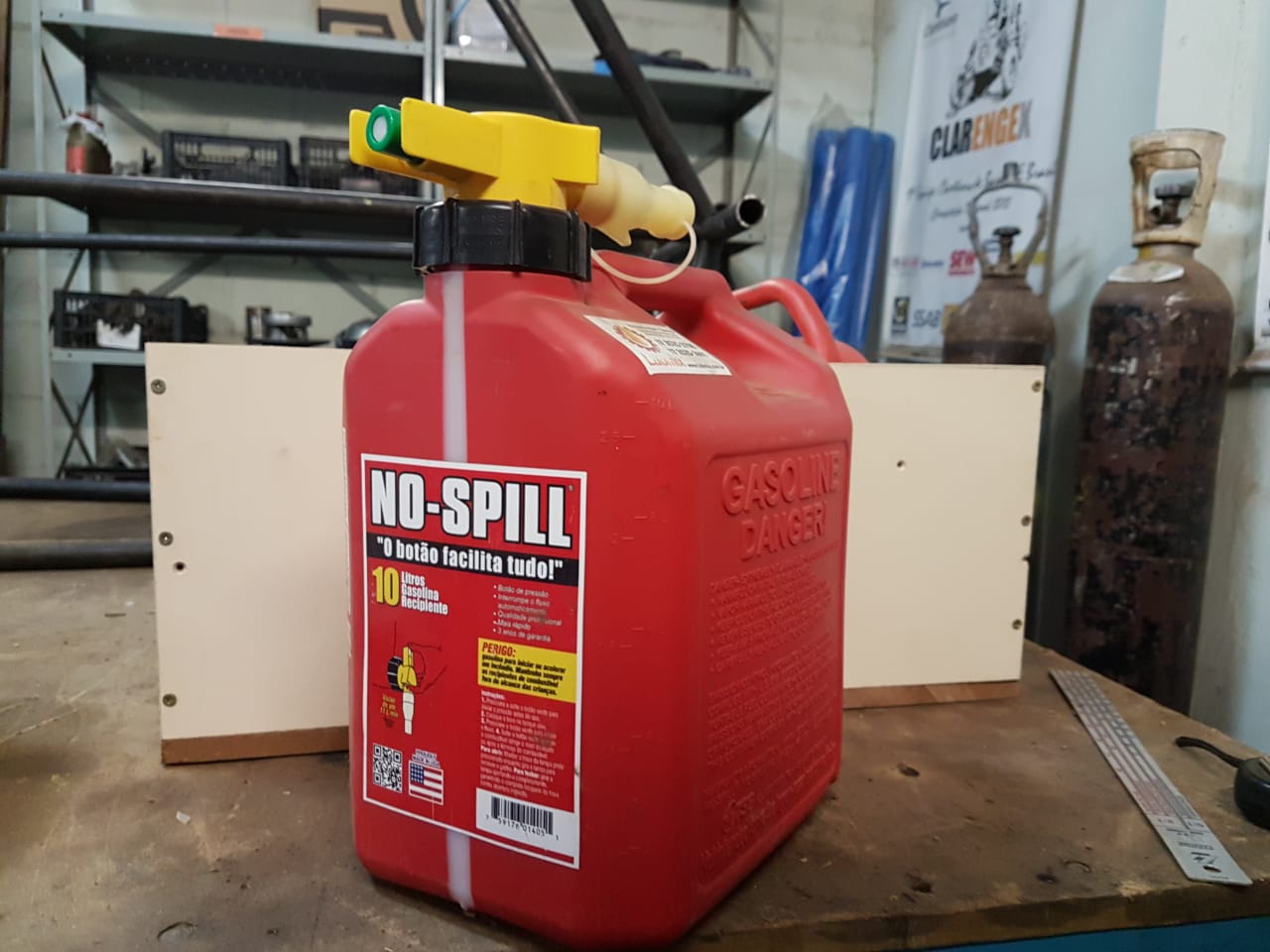

conforme regulamento da caixa de abastecimento
B10.7.1.5 Os itens podem ficar acima das bordas laterais da caixa em até 30%
da sua altura, mas não podem ultrapassar a área projetada da caixa
em vista superior.
a duvida é, os 30% considerado é o total junto com o adptador? ou é considerado até a tampa preta do galão de combustivel?
o nosso total esta ultrapassando os 30% ,segue as foto em anexo

Prezado Anderson, agradecemos pelo contato.
Para a verificação do item B10.7.1.5, pode ser desconsiderado o adaptador e tampa do galão, sendo considerada a altura do ponto mais alto do bocal.
