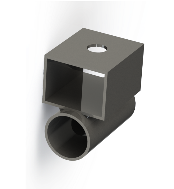

Boa noite,
Caso o banco seja fixado sobre tubos quadrados soldados sobre um membro secundário do chão do veículo, as regras de fixação seguidas deveriam ser as do item B 8.7.2.6, sendo considerado uma chapa e assim possuindo restrição de distância entre solda e furo de fixação?
Caso contrário, ele se torna um membro da gaiola e deve possuir uma luva soldada para fixação do parafuso ou pode ser feita a fixação sem este item?
Seguem imagens ilustrativas da estrutura quadrada soldada em um tubo secundário e o local onde seria feito o furo de fixação.

Prezado Arthur, agradecemos pelo contato.
A equipe pode optar por soldar um segmento de tubo quadrado ao invés de uma chapa, mas a solução deve possuir resistência igual ou superior à pretendida pelo item B8.7.2.6. Especificamente, a espessura do tubo deve ser maior ou igual a 2,3 mm, deve haver ao menos 38,1 mm de comprimento de solda em cada lado do tubo, e a distância da face com o furo até a face soldada deve ser menor ou igual a 25,4 mm.
