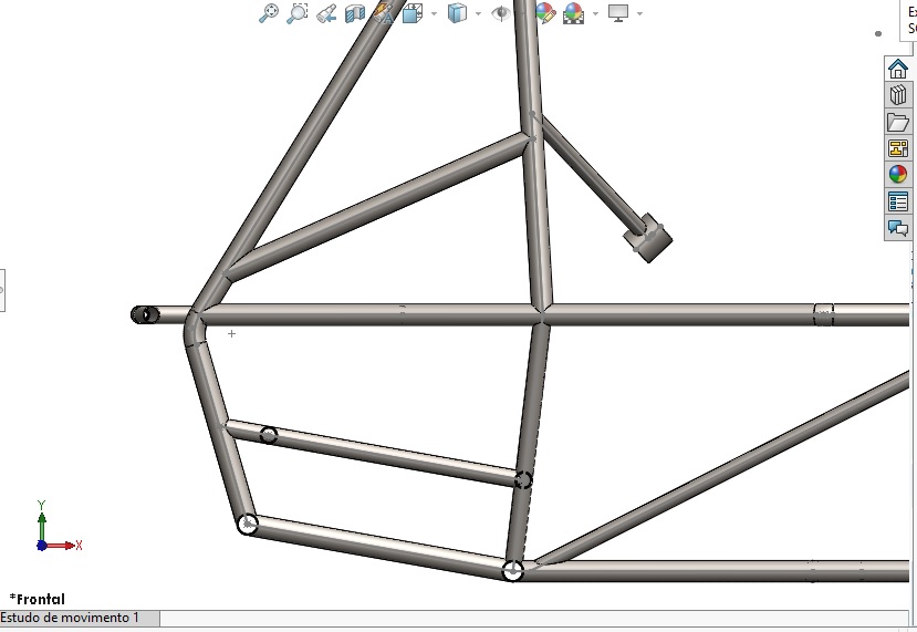

De acordo com o B6.2.14.4.4. O ângulo entre o FABUP e o FABLOW não pode ser maior do que 15° em vista lateral, no entanto nada é dito sobre a direção desse ângulo, apenas uma imagem é anexada mostrando a FAB low com desvio de 15°"para trás".
Em anexo, consta a imagem da vista lateral do nosso chassi. Nela é possível observar que nossa FAB low está desviada "para frente" em relação a FAB up em 10°(menor que o máximo permitido). Tal configuração é aceitável?
Vista lateral do chassi

Prezado Kaio, agradecemos pelo contato.
Não há qualquer restrição do regulamento quanto à direção do ângulo citado.
