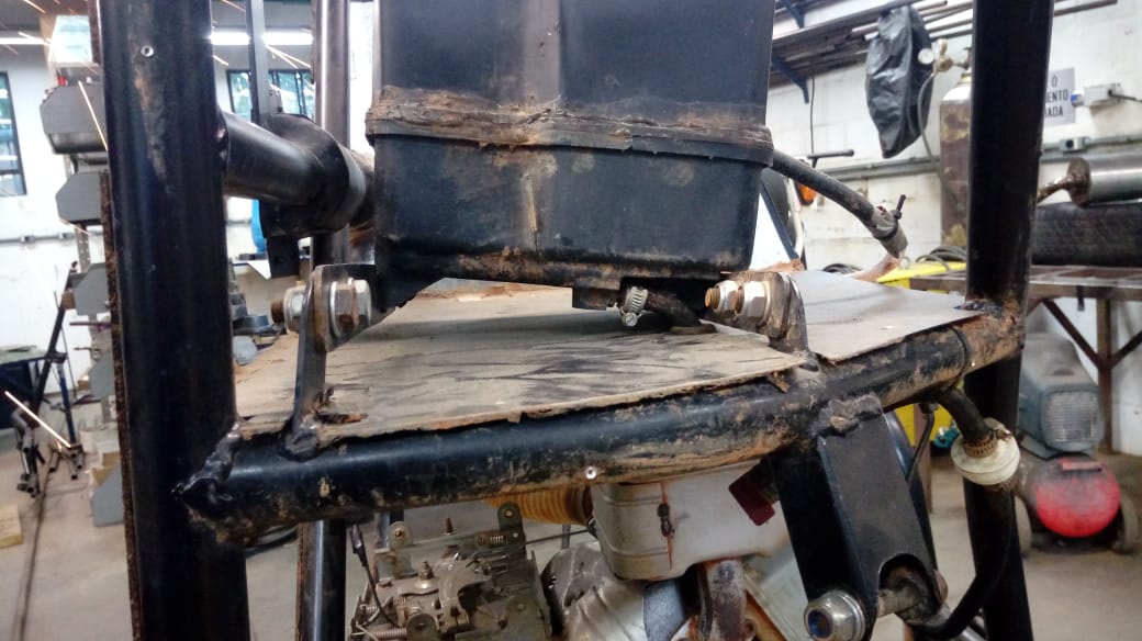

Dúvida sobre fixação do tanque
Tenho dúvidas em relação ao item B10.1.4 sobre o que se definiria como um suporte em balanço. Também segue em anexo fotos da fixação atual, a qual gostaria de saber se não se encaixaria nesse item.
- 1.jpg (84.77KiB)Exibido 3851 vezes
Re: Dúvida sobre fixação do tanque
Prezado Alan,
Com a imagem enviada, não é possível afirmar se a fixação cumpre ou não o item B10.1.4. Por favor, envie fotos que mostrem de maneira mais clara a forma da fixação.

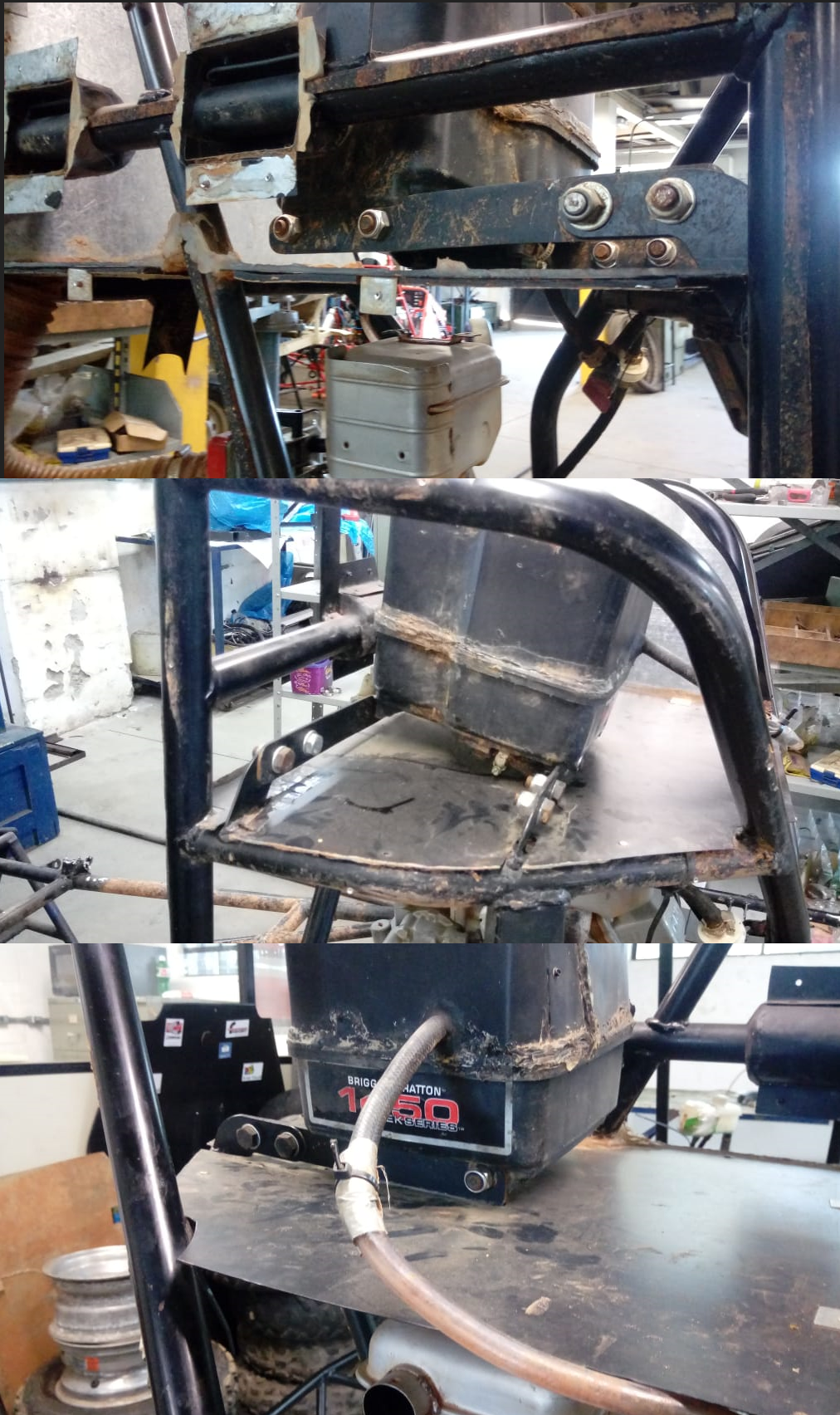

Fixação do tanque
Boa noite, comitê!
Enviei uma pergunta anteriormente e apenas uma foto da fixação de nosso tanque foi anexada. Peço perdão.
Retomando a pergunta: tenho dúvidas em relação ao item B10.1.4 sobre o que se definiria como um suporte em balanço.
Também segue em anexo foto da fixação atual, a qual gostaria de saber se não se encaixaria nesse item.
Desde agora, agradeço.
Prezado Alan,
A solução apresentada não cumpre as exigências do regulamento. Pedimos que leia novamente os itens B10.1.3 e B10.1.4 e, caso a dúvida persista, nos envie outra pergunta especificando o item do RATBSB.
O Comitê ainda aproveita para reiterar que a leitura e interpretação de todos os itens e requisitos do regulamento são de responsabilidade da equipe.
