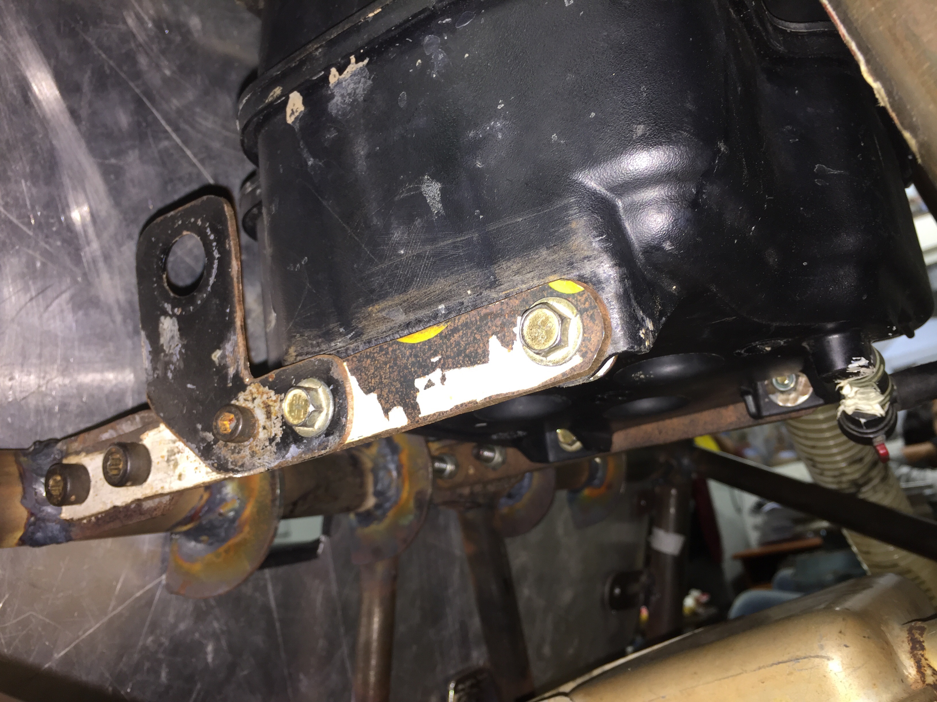

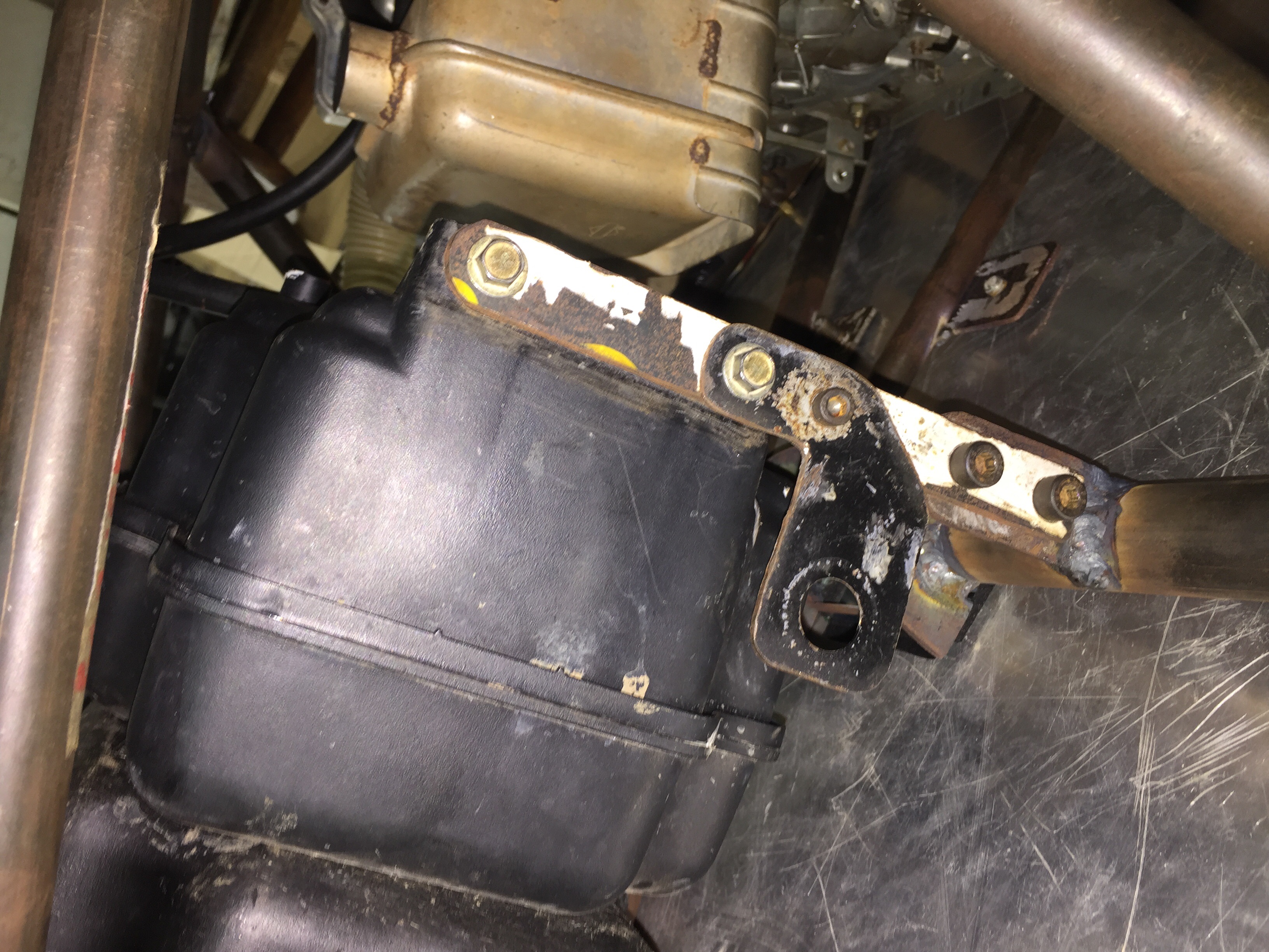

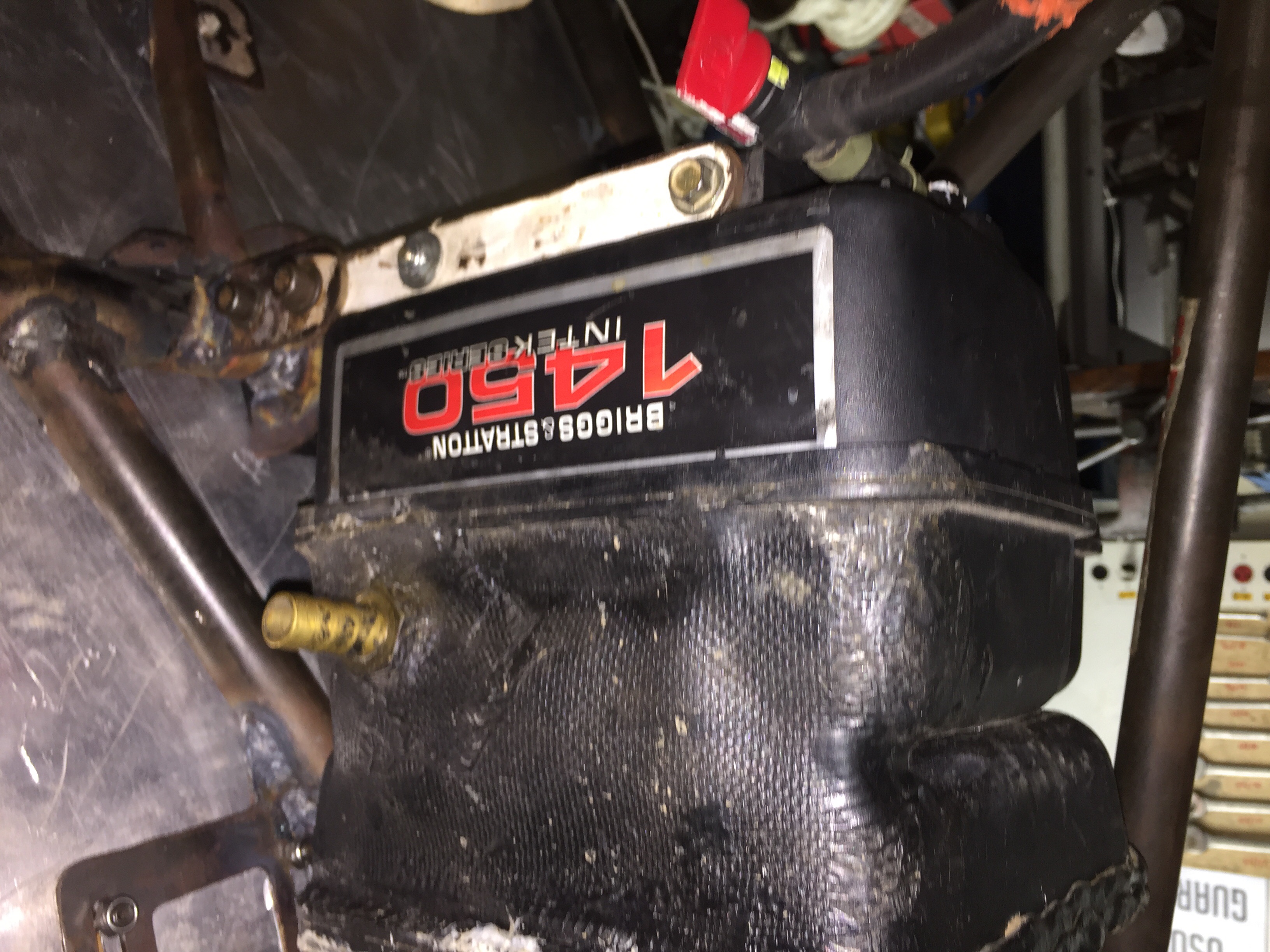

Olá Comitê, gostaria de saber se o tanque está posicionado de forma que esteja em desacordo com o item B10.1.4, uma vez que a fixação na imagem não está muito nítida. Segue em anexo o tanque fixado da forma que foi projetado inicialmente. Agradeço desde já e aguardo resposta.

Prezado Lucca,
A solução apresentada não cumpre as exigências do regulamento. Pedimos que leia novamente os itens B10.1.3 e B10.1.4 e, caso a dúvida persista, nos envie outra pergunta especificando o item do RATBSB.
O Comitê ainda aproveita para reiterar que a leitura e interpretação de todos os itens e requisitos do regulamento são de responsabilidade da equipe.
