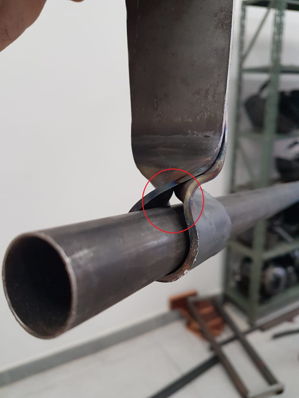

Bom dia,
Meu nome é Luiz Felipe e represento a equipe UFVbaja pererecas. No nosso atual projeto optamos por adotar apenas um tubo para o ASB e USM, portanto, o mesmo se encontra longitudinalmente no veículo. Com intuito de posicionar o 5° ponto do cinto corretamente, realizou-se uma torção na "orelhinha". De acordo com a imagem abaixo, esta distância (definida pelo círculo vermelho) entre a orelhinha e o tubo é aceitável?
Desde já, obrigado.

Prezado Luiz Felipe, agradecemos pelo contato.
A solução apresentada pela equipe fragiliza a fixação do cinto e não pode ser utilizada. Cabe à equipe procurar uma solução que mantenha totais condições de desempenho das tiras do cinto durante seu funcionamento.
