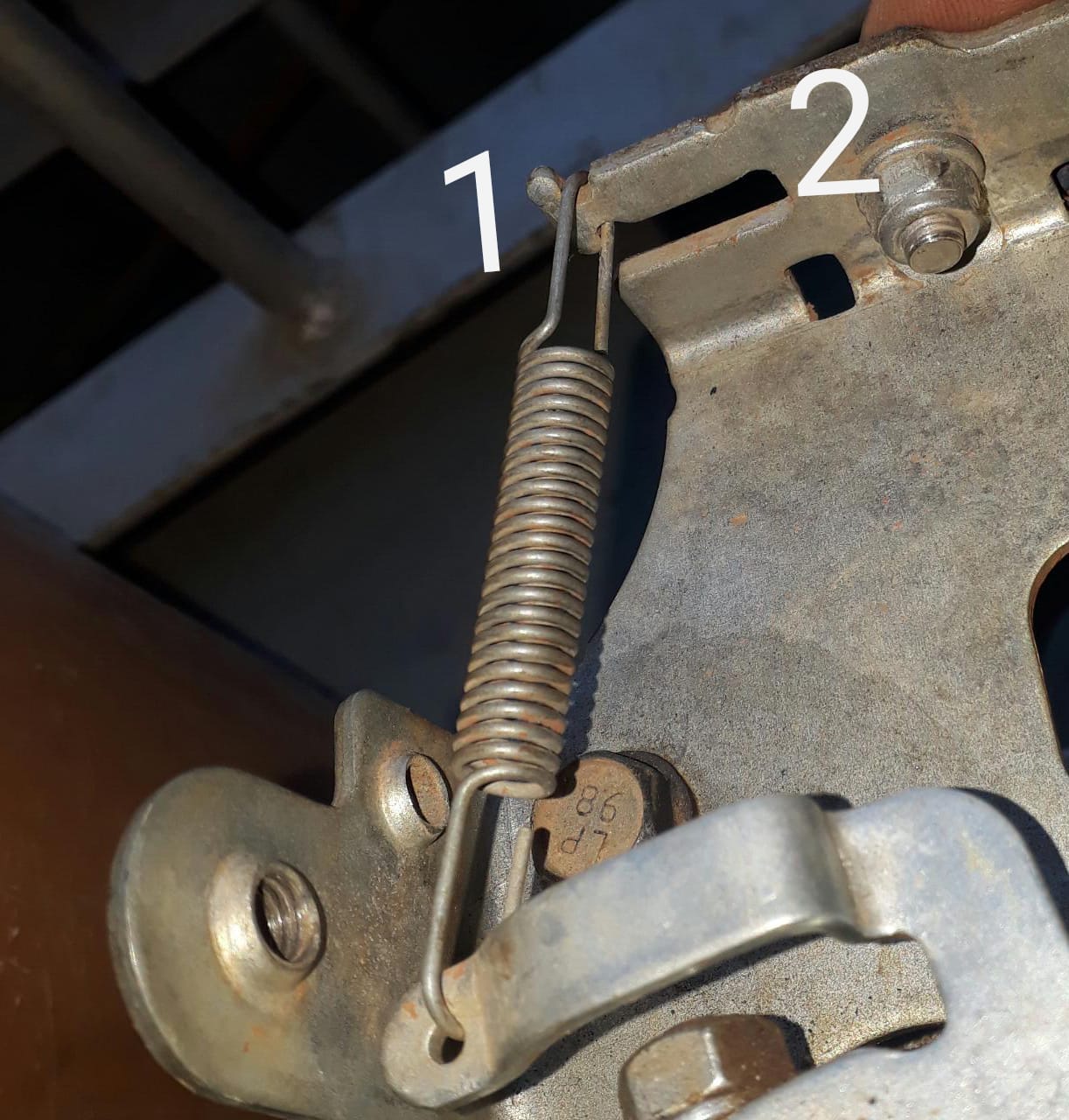

Gostaria de saber se a regulagem citada no item B2.3.4.4 se refere em alternar a localização da mola entre as posições 1 e 2 da foto em anexo. Também gostaria de saber, qual a possibilidade de troca da mola atual por uma outra mola de constante elástica diferente ( Desde que seja original Briggs and Stratton ).

- Foto regulagem mola do motor

Caro João Vitor,
A posição 2 que você se refere na imagem não existe e não pode ser utilizada. Peço gentilmente que se atente ao item B2.3.4.1 para que você possa entender melhor a sua questão sobre o posicionamento correto das molas e a sua aplicação com relação a originalidade das mesmas. O item B2.3.4.4 também reforça que questão do posicionamento da mola.
Caso a dúvida persista, entre em contato novamente com a questão reformulada.
