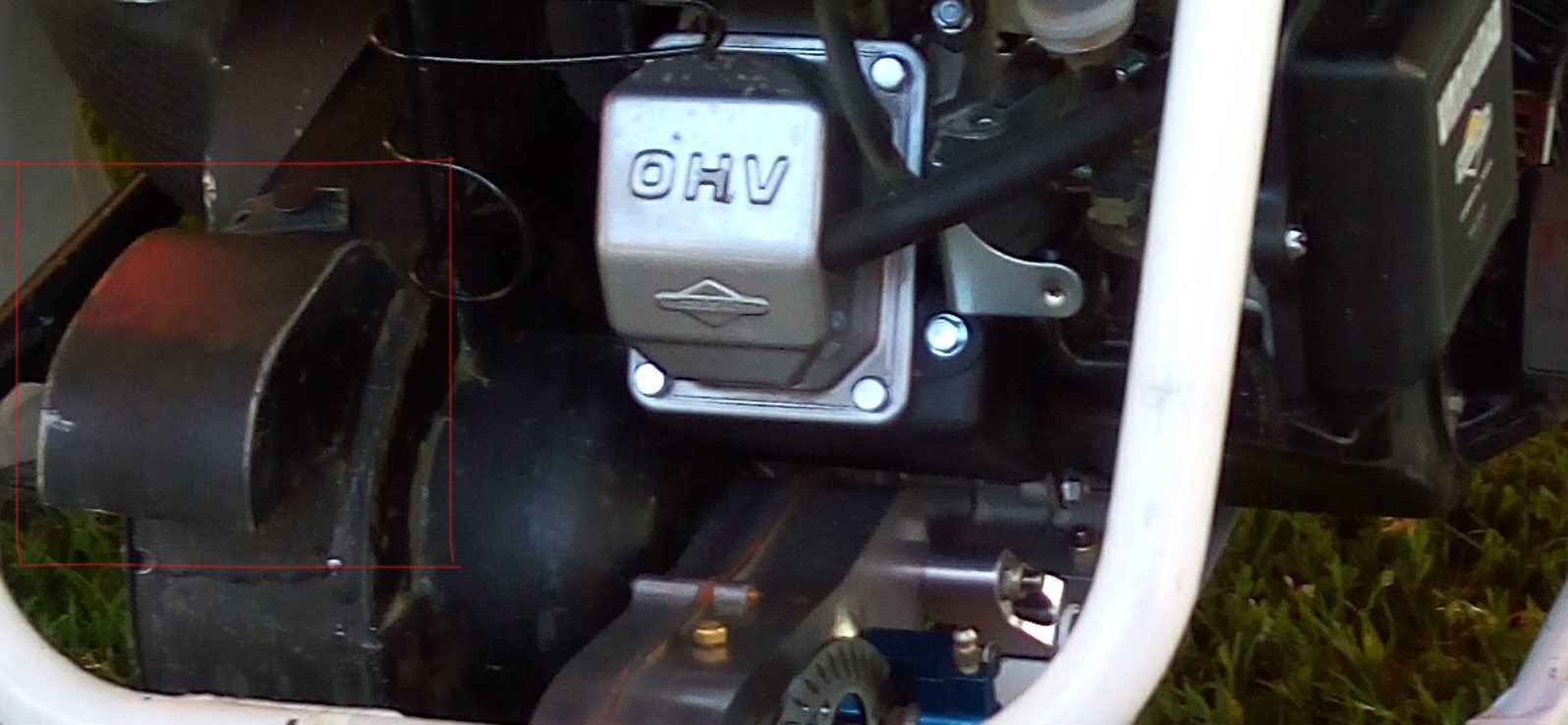

Estamos projetando uma proteção para o mecanismo CVT, essa proteção irá incluir os anteparos e a proteção contra entrada de dedos. Entretanto, tal peça deve conter uma entrada e uma saída de ar, para arrefecimento do mecanismo.
Mesmo cumprindo com todos os requisitos da regra, temos uma dúvida a respeito da segurança da peça, mais especificamente sobre a abertura de saída. Caso aja uma descontinuidade no contorno das polias pelo anteparo e esta descontinuidade não favoreça a saída de debris pela tangente, de acordo com o sentido de giro do mecanismo, a solução será considerada segura?
Seguem duas ilustrações para representar o modelo de saída proposto.

Prezado Matheus, agradecemos pelo contato.
Não há problema caso os anteparos protejam toda a projeção radial das partes girantes e, como a sua figura indica, a geometria não favoreça a saída de material solto dentro do compartimento. Além disso, lembramos que os requisitos do item B13.2 "Proteção contra entrada de dedos" devem continuar sendo atendidos, e que a aprovação final da solução será feita apenas durante a competição, na Inspeção de Conformidade Técnica e Segurança.
