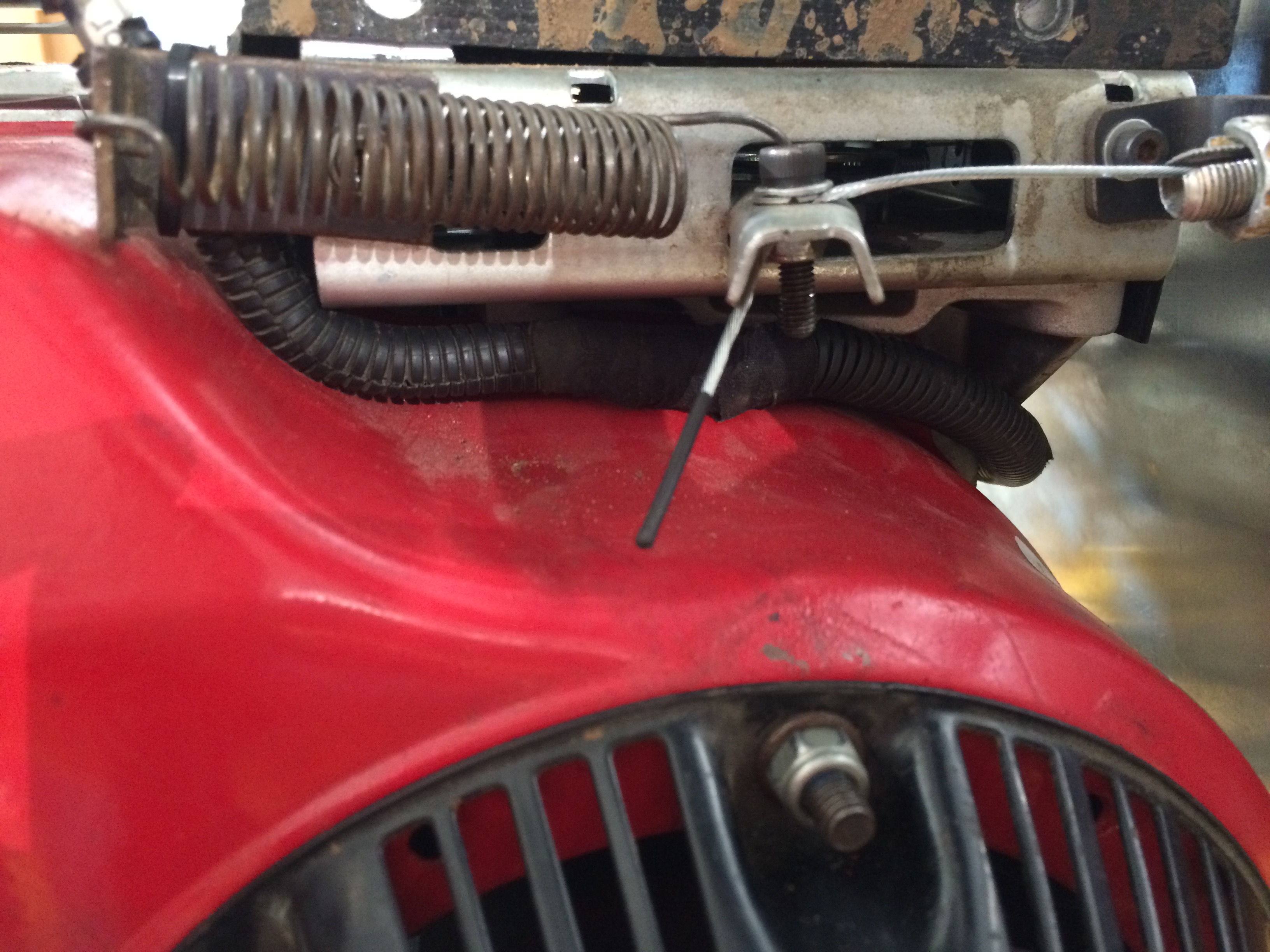

Boa Tarde, meu nome é Pedro e a respeito do tópico B3.8.2.2 do regulamento: "O chicote deve estar corretamente roteado e afixado com
abraçadeiras plásticas, evitando problemas de enroscamento, arrastamento, pender abaixo ou por fora do chassi." gostaria de saber se ao fixar o chicote de instrumentação, próximo à tampa do motor, sendo preso por abraçadeiras de nylon na chapa de suporte da mola do acelerador, sem entrar em contato com essa (conforme imagem), o tópico está sendo descumprido. Essa ramificação conecta um dispositivo para afogamento eletrônico do motor.
Desde já agradeço.

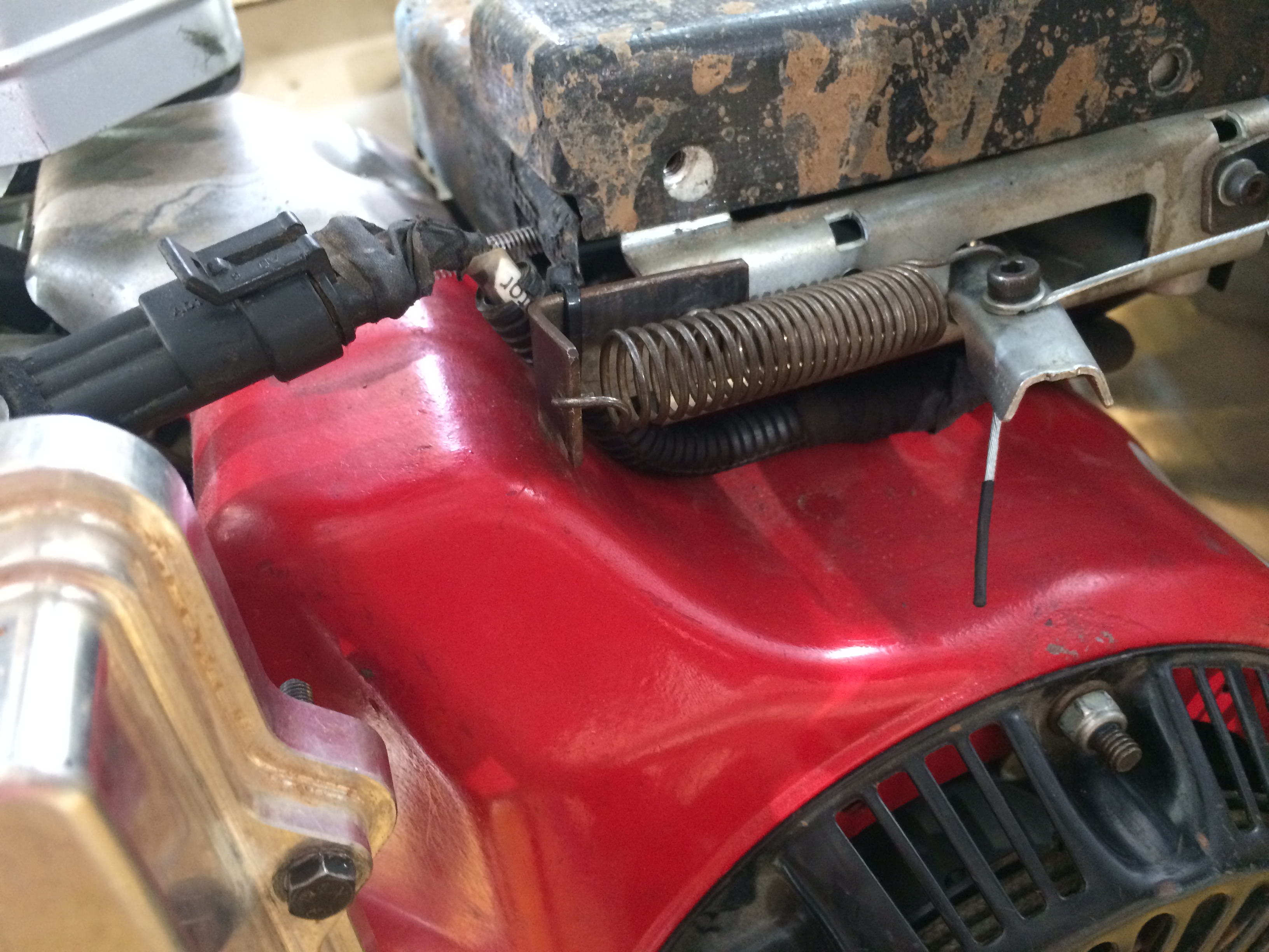

Por problemas técnicos não consegui enviar estas outras duas imagens anteriormente, ilustrando melhor a situação.

Prezado Pedro, agradecemos pelo contato.
A fixação e a proteção do chicote aparentam estar bem feitas. Entretanto, lembramos que a aprovação final da solução só será feita pelos Juízes durante a Inspeção de Conformidade Técnica e Segurança.
