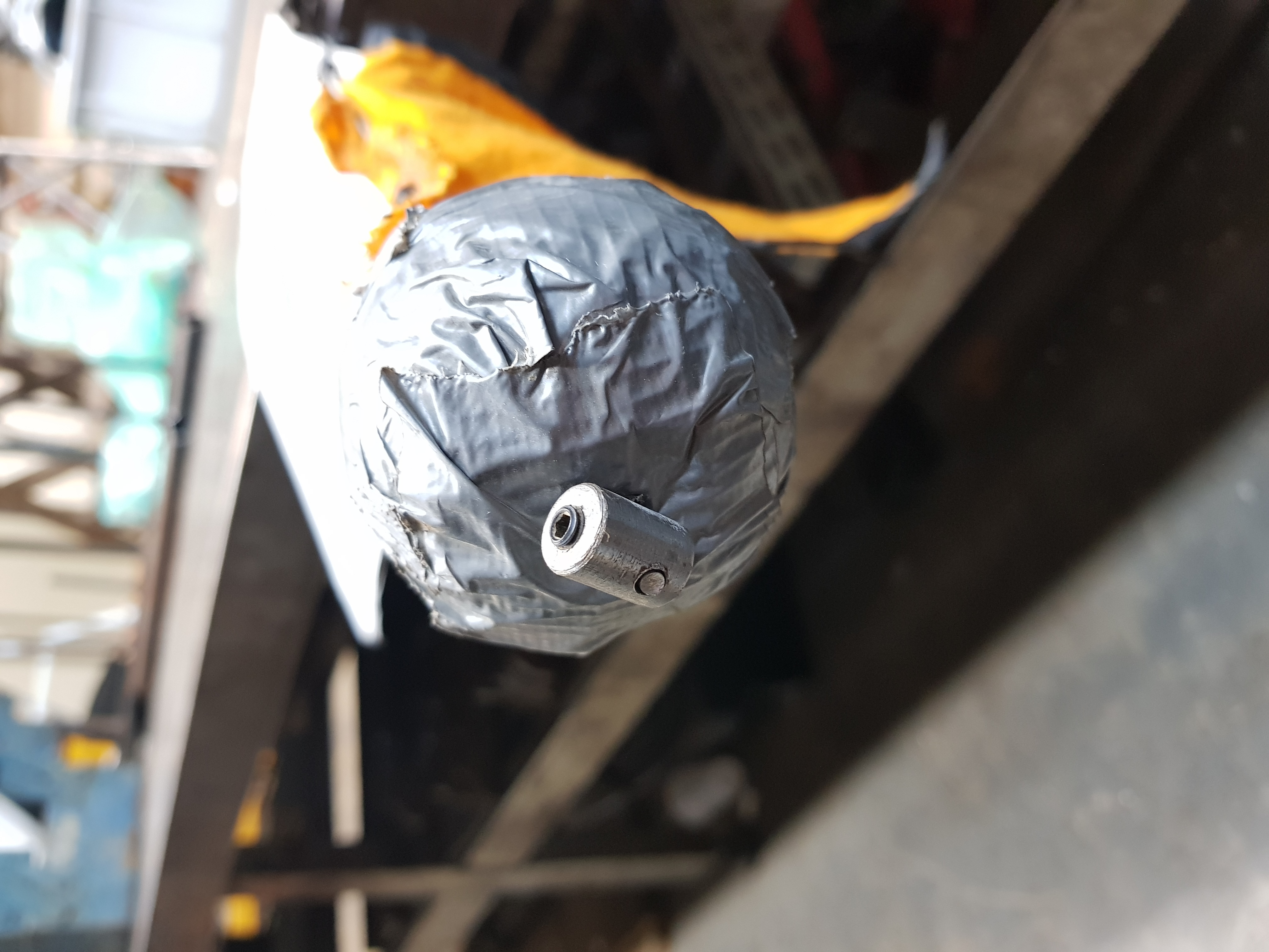

No regulamento, o tópico B5 (Identificação do veículo) determina no subtópico B5.4.4 que a extremidade superior da haste da bandeira deve ser cega, portanto é recomendado o uso de uma esfera de 50 mm de diâmetro fixada em tal extremidade. Gostaríamos de saber se é permitido o uso de um travamento acima da esfera, na ponta da haste como mostrado nas imagens.
Agradeço desde já.

Prezado João, agradecemos pelo contato.
A extremidade da haste não pode ser cortante ou ter a capacidade de perfurar qualquer objeto. Aparentemente a solução adotada pela equipe atende aos requisitos do regulamento, o que será verificado na Inspeção de Conformidade Técnica e Segurança.
