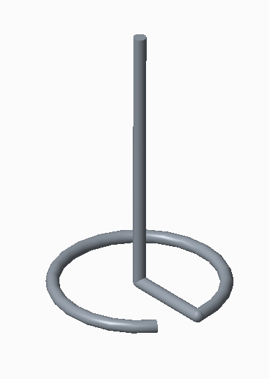

Boa noite,
gostaria de saber se é permitido colocar uma haste de latão dentro do tanque de combustível, como a mostrada abaixo. Ela é removível.

Prezado João,
Agradecemos pelo contato.
Para que a resposta do comitê seja objetiva, por favor envie mais informações sobre a solução proposta pela equipe. É necessário entender como será a interação da haste com o tanque, com a tampa e com os demais componentes que compõem a solução.
