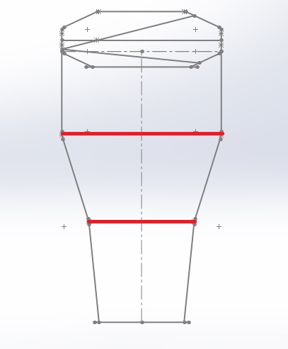

Gostaria de saber se o seguinte arranjo e dimensões dos side impact members para um chassi se enquadram como uma configuração válida, levando em consideração a errata B6.2.12.2. As dimensões destacadas em vermelho são de aproximadamente 750 e 500 milímetros.
[img]http://imagem_chassi[/img]
imagem chassi.jpeg (21.9KiB)Exibido 3103 vezes

Prezado Caio, agradecemos pelo contato.
A configuração proposta pela equipe é válida, desde que atenda aos requisitos de proporção entre os pontos S e P, explicitados na errata ao item B6.2.12.2.
