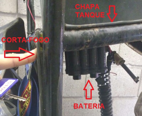

Estamos em dúvida quanto ao item B3.2.8.2 do novo regulamento RATBSB, o qual especifica: "Os recipientes devem atender aos requisitos de material e espessura de parede corta-fogo, item B7.3."
Salientamos que em nosso protótipo a bateria já se encontra atrás da parede corta-fogo, atendendo devidamente ao item B3.2.8.1. Gostaríamos de saber então se, estando a mesma já atrás da corta-fogo, ainda se necessita de um invólucro de material semelhante ao da corta-fogo, sendo que ela já se encontra protegida. Segue em anexo uma foto exemplificando o posicionamento da mesma e sua devida proteção.
Agradeço desde já!

Prezado Allison,
Primeiramente, o item comentado por você (item B3.2.8.2) deve ser seguido no caso de baterias com compostos de lítio. Caso sua bateria atenda esses requisitos, a seção B3.2.8 deverá ser atendido na completude. Sobre a condição da interface do corta-fogo, o mesmo já assumirá a função de proteção. Contudo as outras interfaces, como por exemplo com a chapa do tanque também deverá cumprir as funções de corta-fogo. Pedimos para a equipe ler com critério os itens que compõem a seção B3.2.8 para chegarem a uma solução completa.
