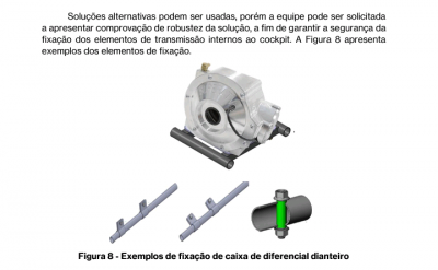

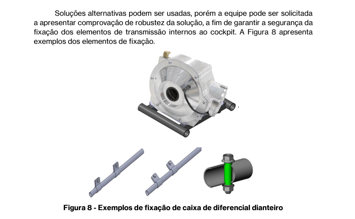

Boa noite, sou Andrew da equipe Mangue Baja Tecnoferr.
Gostaríamos de saber se o informativo referente a base de fixação do diferencial é valido para a competição 2024. Segue em anexo.
Caso haja mudança, a solução sugerida no informativo sofrerá alterações?.
Outra pergunta seria referente aos tubos de aços (mín. 2mm de espessura), da fixação do diferencial, eles poderiam ser substituídos pelos tubos de membros secundários?
Re: Base de fixação do diferencial
Mensagem por Lucas13ra » Seg Jul 10, 2023 8:55 pm
Prezado Andrew,
As regras técnicas do informativo são válidas. Elas serão incorporadas na próxima emenda do RATBSB, com alguns ajustes de texto para esclarecimento de alguns itens. A pontuação extra dos veículos 4x4 será divulgada em um novo informativo.
Em relação a fixação do diferencial, não é possível substituir por membros secundários. A espessura mímima de 2mm deve ser respeitada. Vale ressaltar que este item de fixação é válido apenas para diferenciais dentro do cockpit.
