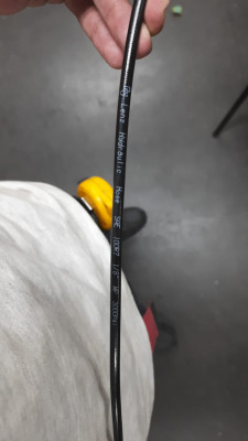

Boa tarde, meu nome é Amanda Miletti, sou do projeto Forja Baja. Temos uma dúvida relacionada a aeroquip, se podemos ou não usar essa mangueira especifica. (A mesma não possui malha de aço no seu interior, porém mostra que aguenta 3.000psi, o que nos garante segurança ao sistema).

Prezada equipe,
Numa pesquisa nas informações fornecidas pelo fornecedor, tal mangueira não é indicada para uso com fluido de freios. Estando em desconformidade com o RATBSB. Não podendo ser utilizada
