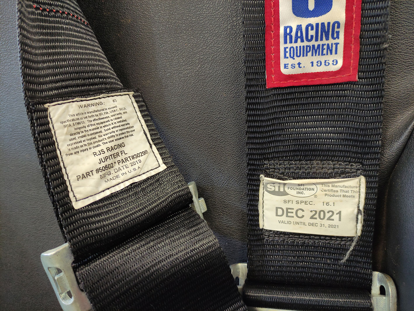

Olá!
Sou Rafael, faço parte da equipe Bajagual da Universidade de Caxias do Sul.
Gostaria verificar se para a competição Regional Sul 2022, poderá ser utilizado o mesmo cinto que foi utilizado na competição de 2019.
O cinto foi adquirido especificamente para a competição Regional Sul 2019 e utilizado apenas nela, não sendo utilizado posteriormente para outras atividades.
Estamos levantando esse questionamento, pela questão dos custos para um cinto novo ser alto e, conforme imagens anexadas, o cinto que possuímos encontra-se em perfeitas condições de uso.
Ficamos no aguardo de uma posição do comitê.
Agradecemos a atenção.
Re: Dúvida utilização do cinto
Mensagem por Lucas13ra » Sex Set 09, 2022 8:49 am
Olá Rafael,
Entendemos o custo elevado, contudo o cinto é um componente de segurança e devemos seguir o item B8.2.11 do RATBSB-4.
O cinto apresentado na imagem não pode ser utilizado na competição Baja Sul 2022.
