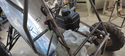

Bom dia, estou com dúvidas em relação ao tubo de posicionamento do tanque, visto que o mesmo estar fixado diretamente ao tubo do ponto de reboque, o regulamento não fala nada a respeito sobre isso.
PS: os tubos e a fixação atende os requisitos do regulamento.

Prezado Italo,
A fixação do tanque deve seguir o exposto no item B10 do regulamento, e os membros da gaiola nos quais ele é fixado devem seguir conforme item B10.1.3, independente de serem utilizados para outros fins, como o ponto de reboque. Assim, caso atenda a esses requisitos a solução irá cumprir o regulamento.
