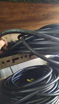

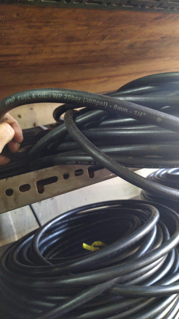

Me chamo Rodrigo, membro da equipe Capibaja da Universidade Estadual de Maringá, e tenho uma dúvida referente às medidas da mangueira de combustível determinadas no item B10.2.4 do regulamento.
O início deste item afirma que a mangueira não pode ser maior do que a original fornecida com o motor (diâmetro interno de 6,35mm e externo de 12,7mm). Além disso, diz que aceita-se diâmetros externos dentro de uma tolerância de 12,7mm até 13,5mm.
Contudo, com base no começo do item, pode-se concluir que uma mangueira com diâmetro interno menor ou igual a 6,35mm e diâmetro externo menor que 12,7mm está de acordo com o regulamento?
Compramos uma mangueira de 1/4'' própria para gasolina com diâmetro interno de pouco mais de 6mm e diâmetro externo de 12,5mm, como mostra a imagem abaixo. Gostaria de saber se ela seria aceita na Inspeção de Conformidade Técnica e de Segurança.
Desde já, agradeço a atenção.
Re: Medidas da mangueira de combustível B10.2.4
Mensagem por Lucas13ra » Qui Abr 14, 2022 11:30 pm
Prezado Rodrigo,
A mangueira pode ser utilizada.
