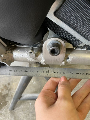

Meu nome é Pietra e faço parte da equipe Gralha Azul #32 e estamos com dúvida referente ao informativo 28 onde se fala sobre a medição da espessura dos tubos da gaiola de proteção.
Nossa equipe apresenta um olhal exatamente onde se pede para fazer a furação no tubo LFS. Podemos fazer o furo após o término ou antes do início do olhal?

Prezada Pietra,
O furo pode ser após o olhal.
