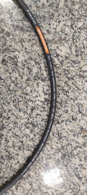

Me chamo Carlos, membro da equipe Piratas do Cerrado Baja, e tenho uma dúvida referente a tolerância máxima do diâmetro externo da mangueira de combustível.
Compramos, pela segunda vez, uma mangueira que tem o diâmetro interno de 1/4" e é própria para gasolina. No entanto, o diâmetro externo dela é 13,7 mm, o que difere, por 0,2 mm, do item B10.2.4 do RATBSB emenda 04 ("Como tolerância para a dimensão real das mangueiras, aceita-se diâmetros externos com mínimo de 12,7 mm (0,50 in) e máximo de 13,5 mm (0,53 in)").
Considerando a dificuldade da obtenção das linhas de combustível com todas as especificações requeridas no regulamento no cenário de pandemia e do fato de se tratar de uma mudança muito pequena, desejo saber existe a possibilidade da aceitação dessa mangueira de combustível.
Segue em anexo a foto da linha de combustível.

Linhas de Combustível - Envio de Imagem
Prezado comitê,
Me chamo Carlos, membro da equipe Baja SAE Piratas do Cerrado da Universidade de Brasília.
Dou continuidade no tópico anterior criado por mim, que apresentou problemas na apresentação da imagem.
Envio a imagem em anexo apresentando a mangueira de combustível recém comprada. Desejo esclarecer se essa mangueira com as dimensões apresentados no tópico "Linhas de Combustível" podem ser utilizadas para a Competição Nacional 2022.
Desde já, muito obrigado.

Re: Linhas de Combustível
Prezado Carlos,
A mangueira pode ser utilizada.
