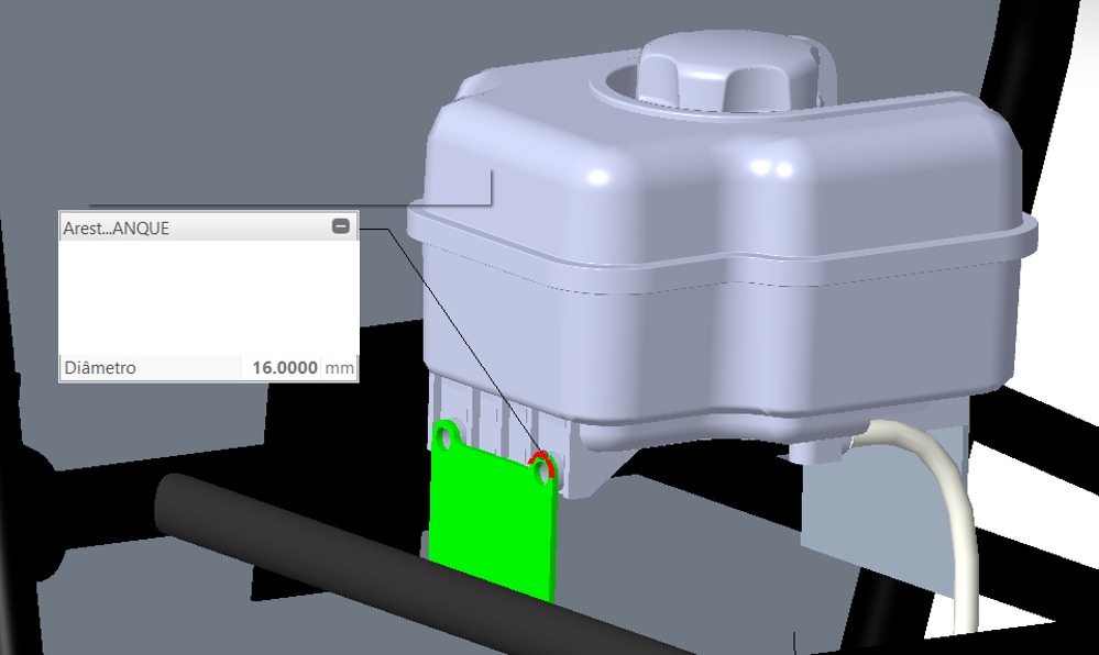

De acordo com o tópico B10.1.7.5: "As abas devem possuir largura mínima igual ou maior a 25,4 mm (1 in)". Dito isso, gostaria de esclarecer o escopo em que a palavra "aba" se encontra. Seria este definido pela dimensão lateral inteira da peça? Isto incluiria também o diâmetro da circunferência nas extremidades da aba?
Para esclarecer melhor o direcionamento da pergunta, segue em anexo a imagem da fixação que estamos planejando.
O fato do diâmetro da circunferência do material acima do furo ser de apenas 16mm implicaria no descumprimento do regulamento? Ou este não se caracterizaria como "aba"?
Desde já, muito obrigado pela atenção

Prezado Alessandro,
Sua pergunta já está sendo discutida pelo comitê e em breve enviaremos uma resposta.
Re: Dúvida fixação do tanque de combustível Briggs & Stratton
Mensagem por Lucas13ra » Ter Mar 15, 2022 8:41 am
Prezado Alessandro,
A cota selecionada na imagem se caracteriza como "aba".
Logo não atente à RATBSB.
