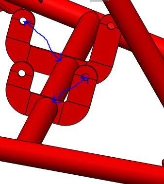

Boa noite, meu nome é Vinicius e sou capitão da equipe Rampage Baja da Universidade Federal de Juiz de Fora.
Minha dúvida é se as abas de fixação do tamque podem ser como na imagem anexada ou se só o modelo proposto no regulamento é aceito. Em caso do modelo em anexo ser aceito, a distância máxima entre o centro do furo e a face externa ao tubo seria medida na diagonal como indicado na imagem?

Prezado Vinicius,
A imagem do regulamento é apenas ilustrativa, para exemplificar os requisitos a serem seguidos. Desta forma soluções alternativas, como a da imagem anexada, são permitidas, desde que estes requisitos descritos no item B10.1.7. sejam cumpridos.
Em relação à distância máxima entre o centro do furo de fixação e a face externa do tubo, a sua interpretação está correta, ela deve ser medida na diagonal.
