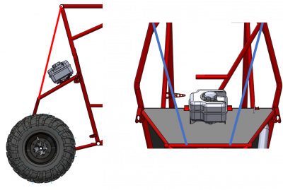

Considerando o item do RATBSB B10.4.1, o qual cita o item B.6.2 (que define como o envelope do chassi a superfície formada pela reta que liga quaisquer dois pontos entre tubos), uma dúvida vem a partir do momento em que o tanque se encontra no envelope do chassi, representado na imagem à esquerda pelo RRH, o tubo abaixo do tanque e a linha vermelha, unindo-os.
Quanto ao tanque de combustível, os travamentos simbolizados pelas linhas azuis na imagem anexada abaixo à direita, são necessários para estar conforme os critérios de segurança do regulamento? Caso sejam inexistentes, o carro apresentará dificuldades na ICTS?

Prezado Paulo,
A solução proposta não cumpre o item B10.4.1, uma vez que, sem os tubos indicados em azul, o tanque de combustível estaria fora do envelope da gaiola de proteção definido como a superfície formada pela aplicação de uma reta sobre dois pontos quaisquer nos membros externos da gaiola.
Note que, na vista lateral direita, quando são ligados dois pontos externos do chassi, o tanque aparenta estar dentro do envelope da gaiola de proteção; contudo, pela vista posterior, quando são ligados dois pontos externos do chassi, é possível perceber que o tanque estaria fora do envelope da gaiola de proteção.
