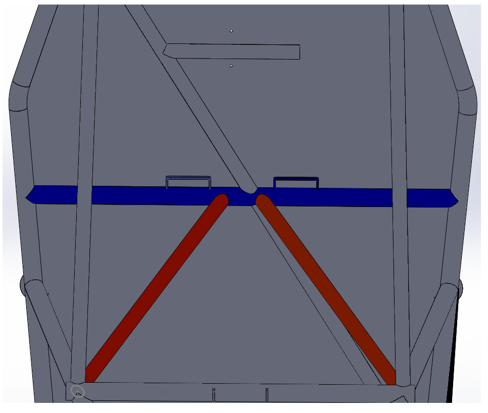

Gostaria de saber se é permitido utilizar um travamento diagonal traseiro partindo dos FAB's e indo até o SHC, como mostrado na imagem.
Ancoragem de travamento diagonal traseiro no SHC

Errata: ancoragem de travamento diagonal traseiro no SHC.
Boa tarde.
É possível adicionar dois tubos (em vermelho) partindo dos FAB's traseiros até o SHC no intuito de apoiar os suportes do tanque de combustível e ao mesmo tempo servir de travamento na traseira? O exemplo é mostrado na imagem.
Re: Ancoragem de travamento diagonal traseiro no SHC
Prezado Gustavo,
a equipe pode projetar a estrutura com a configuração de tubos que melhor lhe convir desde que atenda os requisitos mínimos do RATBSB.
