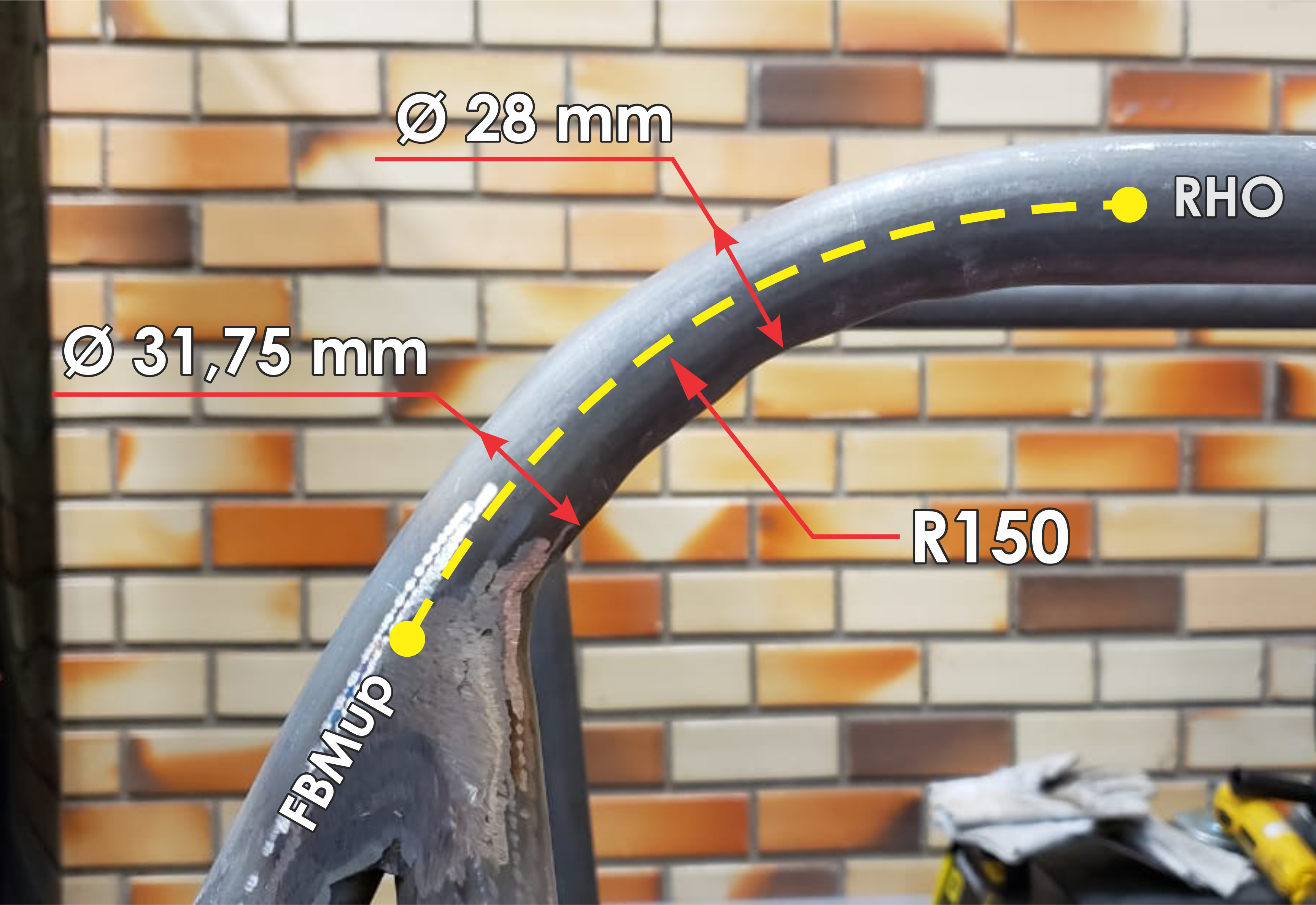

Boa tarde. Me chamo André e sou da equipe Pelznickel, do Centro Universitário de Brusque (UNIFEBE). Após a dobra realizada entre o tubos FBMup-RHO, notamos a redução do Ø31,75 mm para Ø28 mm (figura em anexo). Tendo em mente que estamos utilizando tubos de material SAE 1020 com espessura de 2 mm, essa redução é prejudicial a estrutura ? Se sim, qual seria a melhor forma de correção ?
Desde já, agradecemos por toda a atenção!
Redução do Diâmetro após dobra entre FBMup-RHO

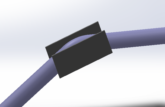

Caro André,
De acordo com as fotos apresentadas, pedimos que seja feito um reforço local, com a solda de uma chapa de 2 mm localizada lateralmente na região da curva. Segue anexo um esboço com a posição das chapas, para não haver equívocos. Realizar o procedimento dos lados esquerdo e direito da gaiola. Realizar o procedimento em ambos os lados do tubo.
Ressalta-se que a solução realizada será avaliada durante a Inspeção de Conformidade Técnica e Segurança, de acordo com o RATBSB - Ementa 2.
Comitê Baja SAE Brasil
