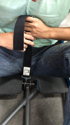

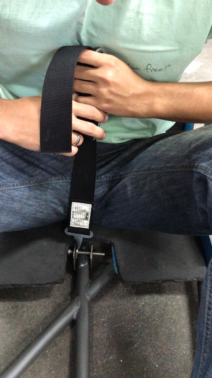

Estamos com uma dúvida a respeito ao olhal da tira anti submarina e sua fixação.
Gostaríamos de saber se as fotos seguintes estão de acordo com o regulamento.
Sobre as fotos, o olhal está atrás do plano tangencial do torso do piloto e, além disso, o mesmo não se encontra angulado em relação ao tubo onde é fixado no assoalho.
Ao que parece, tudo está conforme o regulamento, porém, o problema, e essa também é nossa dúvida, é que a fivela do cinto é quem faz a curva no banco, e não o cinto em sí.
Existe alguma restrição quanto a forma como está sendo feito?
Obrigado!
Ob.: as fotos estão anexadas.

Prezado Lucas,
o Comitê está revisando os requisitos exigidos no RATBSB referentes a fixação da tira antisubmarina e em breve fará a sua divulgaçãp.
