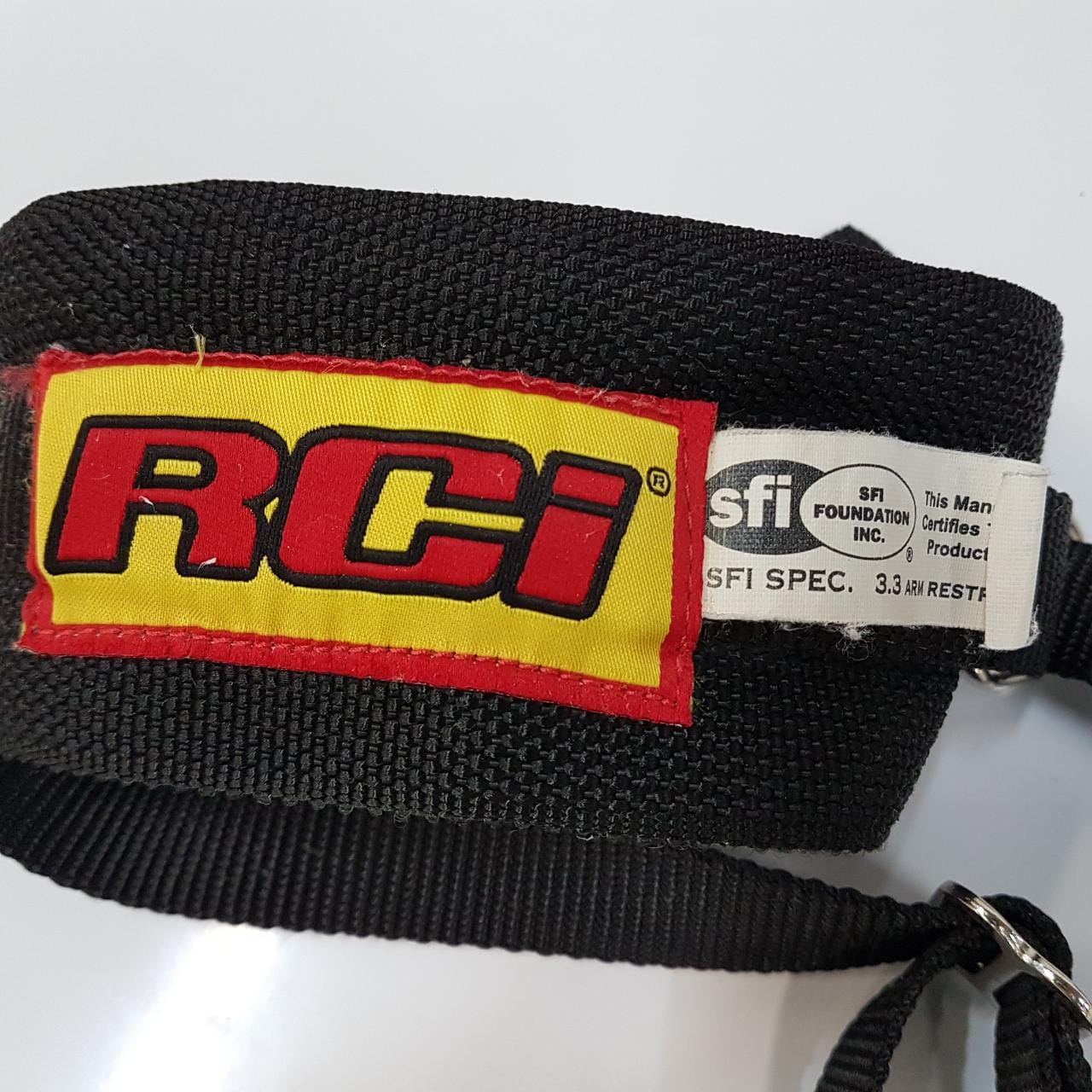

Boa noite, meu nome é Luiz Felipe e sou da equipe UFVbaja Pererecas da Universidade Federal de Viçosa. Compramos um restritor de braço para a nacional de 2018, entretanto o mesmo não veio com etiqueta da data de fabricação e mesmo assim foi possível passar na inspeção de segurança. Uma vez que o restritor está em perfeita condições e ao mostrar a nota fiscal de compra na nacional deste ano teria algum problema?

Gostaríamos de reforçar o pedido de que a equipe garanta o cumprimento do regulamento ao comprar qualquer item de segurança. O RATBSB é explícito, desde a sua primeira versão, dos prazos de validade para todos esses itens. Desta forma, como caso isolado, o item poderá ser utilizado na Competição Baja Nacional SAE 2019. Contudo, essa é uma condição excepcional para essa competição, devendo a equipe estar de acordo com o regulamento vigente para as próximas edições.
Pedimos que seja apresentado no momento da Inspeção de Conformidade Técnica e Segurança os seguintes documentos:
a) Comprovante de compra do Item;
b) Termo assinado pelo capitão e assinado e carimbado pelo orientador da equipe dizendo explicitamente em quais competições o restritor foi utilizado.
A não entrega de qualquer um desses documentos inviabilizará o uso do mesmo.
Vale ressaltar que a equipe não deve tomar decisões baseadas no resultado da avaliação da competição anterior, e sim, da análise do regulamento da competição.
