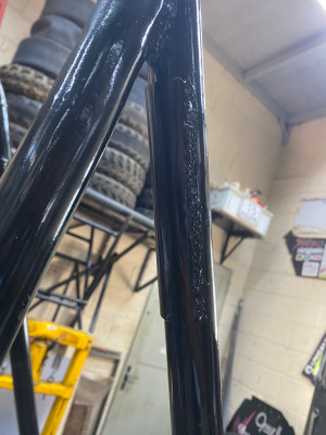

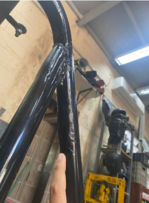

Boa tarde, me chamo Samuel Volpato, da equipe UNICAMP BAJA SAE, e tenho uma duvida a respeito da utilização de luvas para proteção em tubos. Durante a construção de nosso ultimo projeto, Identificamos que o nosso tubos FBM estava fora do regulamento em relação a altura entre ele e o tubo RHO. Assim, fizemos a retirada do tubo e adaptamos o projeto para que ele ficassem conforme consta no regulamento. Entretanto, durante a competição Nacional de 2022, um dos juízes alegou que retiramos demasiadamente material da região no momento de remoção do tubo, o que poderia enfraquecer o chassi. Nesse contexto, nosso carro foi aprovado na inspeção de segurança mas ele nos sugeriu que realizássemos uma proteção no local. Optamos por utilizar luvas na região, que foi a solução adotada na equipe. Todavia, ao realizar pesquisas sobre o tema no Regulamento e no Fórum, nada consta sobre a utilização de luvas em caso de retirada de tubos. Nessa lógica, gostaria de saber se a solução tomada está conforme o regulamento.
Aqui, consta como está o tubo com a luva de proteção, em que foi soldado este reforço somente na região em que foi retirado o tubo
Nesta imagem consta como estava o tubo no momento pós competição.

Mensagem por Lucas13ra » Sex Out 21, 2022 1:33 pm
Prezado Samuel,
A solução proposta é válida. Lembrando que a solução tem de atender outros itens do RATBSB, como B6.3.6 sobre arestas cortantes, entre outros.
Todas as soluções aprovadas estarão sujeitas a reavaliação por parte do comitê durante a prova de Inspeção de Conformidade Técnica e Segurança
