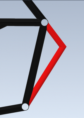

Sou o Thales Gomes Araújo, faço parte do subsistema de cálculo estrutural da Equipe ParahyBaja, gostaria de saber quanto a possibilidade de utilizar o ponto de reboque dianteiro conforme mostrado nas capturas de tela abaixo. Quanto ao que tange sobre as dimensões para o gabarito, certificamos que a geometria está coerente.
No geral, estamos com dúvida quanto ao tópico de B4.1 (Requisitos gerais), apesar do mesmo encontrar-se alinhado nos eixos longitudinais e transversais do carro, gostaríamos de saber se ele atenderia por completo as exigências do regulamento para este componente.

Peço perdão por refazer a pergunta, porém como somente um anexo foi enviado optei por refazer o tópico anexando os links contendo os links.
Anexos:
Vista Lateral:
https://prnt.sc/KI8rel24SlvJ
Vista Isométrica:
https://prnt.sc/3e10rxIjQYj-

Prezados Thales e Equipe,
A solução apresentada cumpre com todas as exigências do RATBSB. A aprovação definitiva será dada após a avaliação de aspectos construtivos por um juiz credenciado durante a ICTS.
