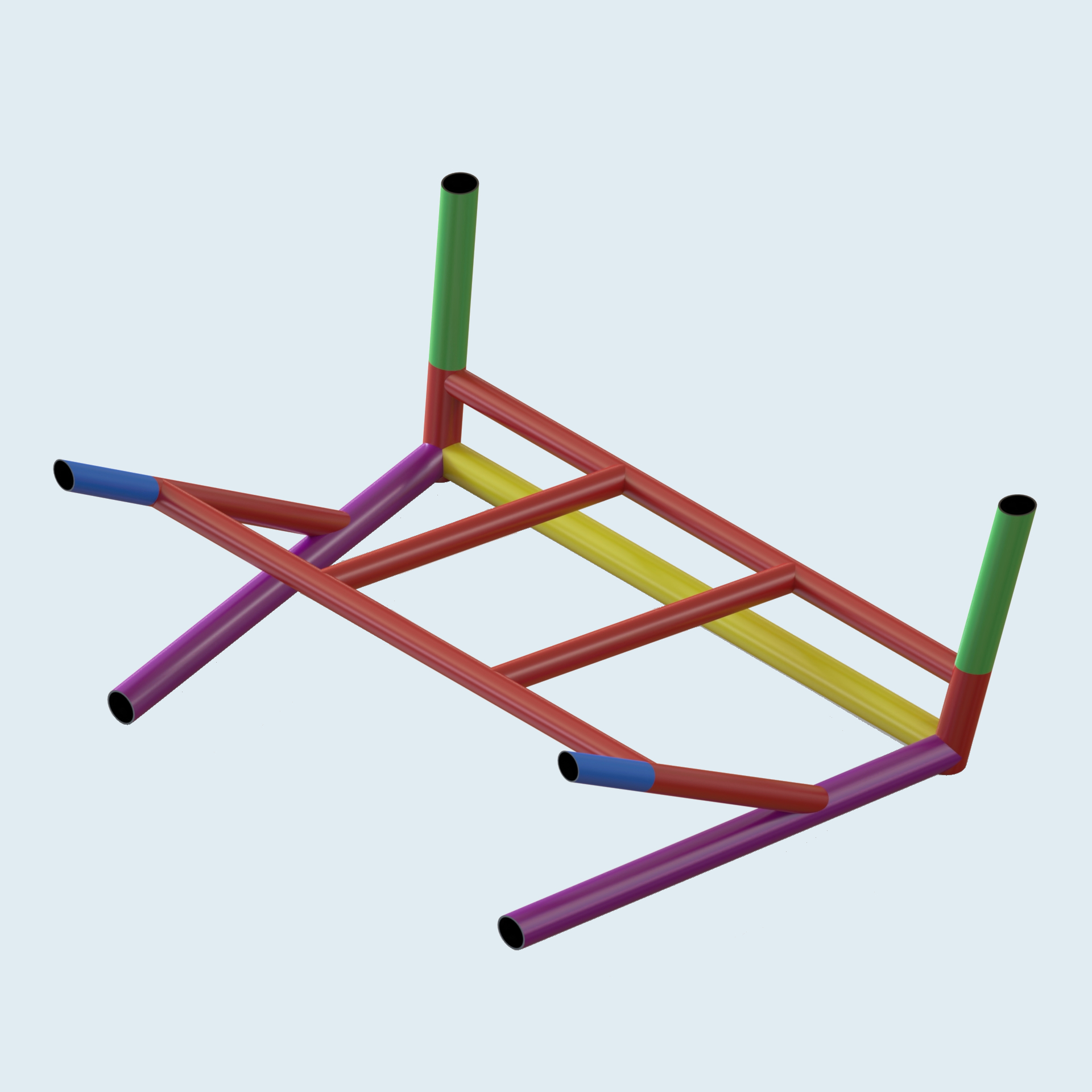

Visando atender aos requisitos impostos pelo informativo 35 e as particularidades do nosso projeto, pensamos em um sistema que, na visão da equipe, atende o solicitado. No entanto, gostaríamos de saber se a solução proposta vai ao encontro do esperado para o suporte de elevação do banco ESS.
Entendemos que o suporte em questão deve estar a 1/8” de distância das proteções dos sistemas rotativos e ser conectado a pelo menos quatro pontos aos tubos do LFS.
Na solução proposta está destacado em vermelho o ESS contendo seus quatro pontos de contato aos tubos LFS que estão representados na cor roxa. Sendo que os pontos em contato com o LFS são travamentos laterais que une o tubo SIM ao LFS (segmentos em azul - tubo secundário) e os tubos verticais da RRH (segmentos em verde - tubo primário).
Conceitualmente, a solução proposta deverá ser aceita?

Prezados Felipe e Equipe,
Conceitualmente a solução proposta deverá ser aceita. Aprovação final será dada mediante avaliação de aspectos construtivos durante a ICTS.
