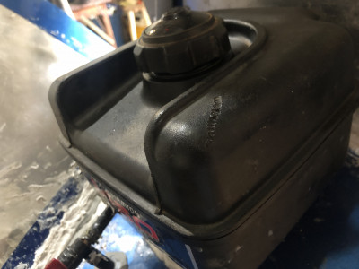

Boa tarde, sou o Giovanni e participo da equipe Baja UFSCAR. Fiz um pergunta em um tópico anterior a respeito da possível utilização do nosso tanque de combustível, pois ele possui um risco. Gostaria de saber se, caso conseguíssemos passar alguma massa de forma a deixar o relevo uniforme, sem profundidade, seria aceito na prova de segurança, ou se precisaríamos necessariamente comprar um novo?
Obrigado.

O tanque não pode possuir nenhum tipo de reparo para ser aprovado na Inspeção de Conformidade Técnica e Segurança
