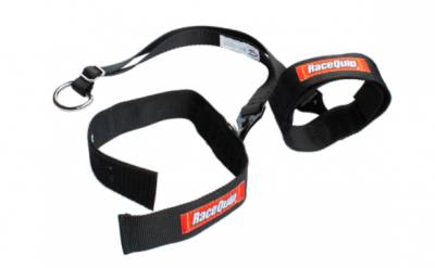

Me chamo Henrique, capitão da EESC USP. Recentemente compramos um restritor de braço RaceQuip com certificação SFI 3.3, porém ele é uma peça só, ou seja, os braços não são independentes. Dado que este restritor é diferente do que usamos, ficamos com dúvida se é permitido este tipo de restritor.
Segue em anexo a imagem do restritor comprado.

Prezado Henrique,
A leitura e a interpretação do regulamento fazem parte do desafio do programa Baja SAE.
O item B8.5.2 do RATBSB aborda especificamente sobre a pergunta.
