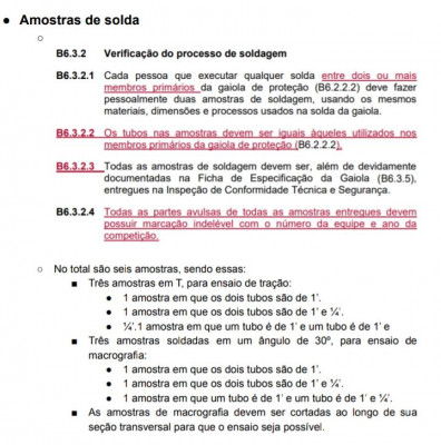

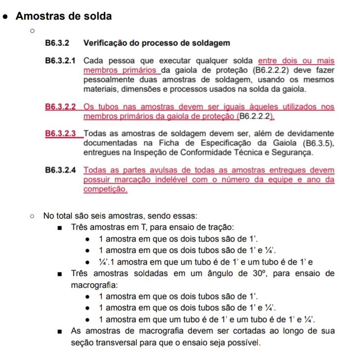

Gostaria de tirar uma dúvida referente ao tópico B.6.3.2 sobre a verificação do processo de soldagem. Na atual emenda (emenda 4) do regulamento não consta a lista de seis amostras que anteriormente era necessário ser feito para o ensaio destutivo e inspeção destrutiva (pelo menos não a encontramos).
Tópico utilizado anteriormente como referência para a preparação das amostras dos ensaios de verificação do processo de soldagem
Sendo assim, como nós utilizamos apenas tubos de 1.1/4" para os membros primários da gaiola, apenas um tipo de amostra deveria ser realizado por cada pessoa que soldar a estrutura em cada ensaio, correto?
Como todas elas devem ser apresentadas também na ICTS, apenas para confirmar, qual emenda foi realizada essa alteração? Ou seja, quando deixou de ser exigido as demais combinações de amostras?

Prezado Victor,
Conforme escrito no item B6.3.2.1 do RATBSB emenda 4
"Cada pessoa que executar qualquer solda entre dois ou mais membros primários da gaiola de proteção (B6.2.2.2) deve fazer
pessoalmente duas amostras de soldagem, usando os mesmos materiais, dimensões e processos usados na solda da gaiola."
Imaginamos que esta tabela seja de alguma documentação interna da equipe, pois o RATBSB não define as dimensões dos tubos. Provável q em algum ano a equipe tenha utilizado dois tubos diferentes como membro primário.
Como a equipe só utilizou um tubo como membro primário só precisa ser realizado amostras de soldagem com o mesmo.
