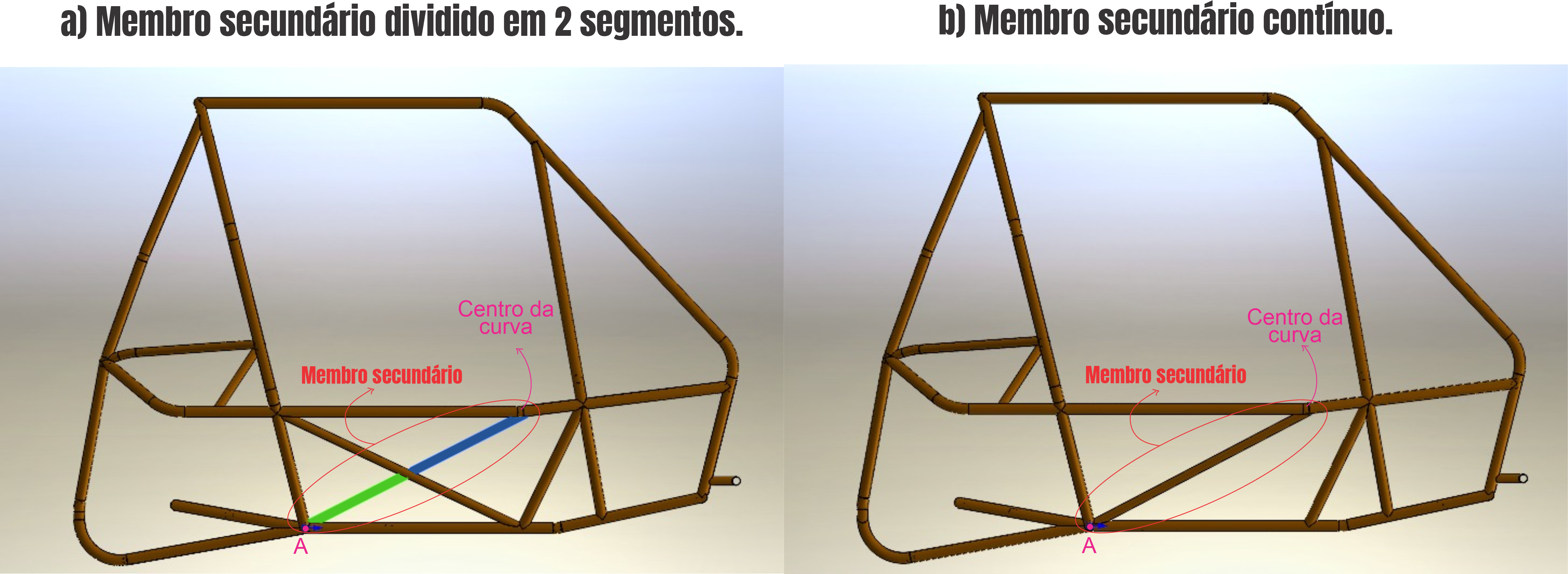

Boa tarde, sou o Brendo da equipe UFPR Baja SAE.
Um membro com curva do nosso protótipo (membro SIM) excedeu o comprimento de 838 mm e, de acordo com o regulamento, deve-se adicionar um membro secundário conectando o centro da curva com um ponto denominado. As seções que citam sobre isso são:
- B6.2.2.5.4 Membros com curva não podem ter ângulo de dobra maior que 30° fora de um ponto denominado (seção B6.2.2.4) e não podem ter comprimento maior do que 838 mm (33 in) entre pontos denominados.
- B6.2.2.5.6 Tubos retos ou curvados que excederem o comprimento máximo permitido devem receber suporte adicional. Para membros retos, um membro secundário deve conectar o centro do tubo (tolerância de 127 mm) a um ponto denominado. Para membros curvados, um membro secundário deve conectar o centro da curva com um ponto denominado.
Porém, surgiu uma dúvida se este membro secundário poderia ser interrompido (Figura A), ou se deve ser inteiramente contínuo (Figura B).
Ambas as imagens exemplificam o membro secundário conectando o centro da curva do membro SIM até o ponto denominado A.
Agradeço desde já!

Re: B6.2.2.5.6 - Comprimento máximo permitido excedido
Prezado Brendo,
Conforme as imagens enviadas, solução proposta cumpre o regulamento.
Ressalta-se que a solução adotada será avaliada durante a Inspeção de Conformidade Técnica e Segurança.
