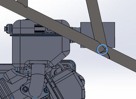

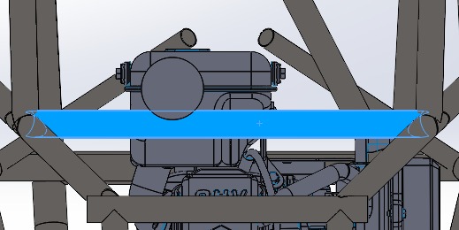

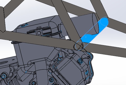

Boa noite, sou integrante da equipe Reptiles da PUC-RIO. Com relação ao nosso escapamento, ele não se encontra a uma distância mínima de 80mm do tubo evidenciado abaixo (tubo em azul). Seria permitido resolver o problema com uma manta térmica instalada somente nesse tubo? E caso tal solução seja válida, como deve ser a fixação correta de tal manta?
Desde já grato,
Pedro Portari

Prezado Pedro,
Em relação a distância do escapamento ao tubo do chassi, de acordo com as imagens enviadas a solução adotada não estaria de acordo com o regulamento, pois devem ser obedecidas as definições do item B2.16.3
Em relação a utilização de mantas térmicas, devem ser usadas caso o fluxo da exaustão ocorra diretamente sobre peças do veículo, conforme itens B2.16.1 e B2.16.2.Nenhuma parte do veículo deve estar a menos de 30 mm radialmente e 80 mm longitudinalmente, simultaneamente, da linha de centro da saída do abafador do escapamento.
