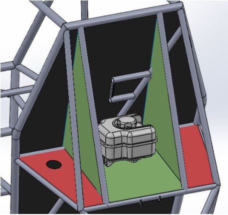

Esses itens geraram a seguinte dúvida: Ao manter o tanque isolado pelas paredes marcadas com a cor verde nas imagens abaixo (estrutura meramente ilustrativa), entendemos que somente essa área seria considerada splash shield. Na nossa interpretação, as áreas em vermelho não seriam mais consideradas splash shield e, assim, seria aceitável um furo grande para a passagem do snorkel para arrefecimento da CVT.
Estrutura meramente ilustrativa. Os tubos foram adicionados para exemplificar a rigidez.
A nossa dúvida é se o furo para o snorkel seria permitido nesse caso, tendo em vista que, se a área em vermelho não for considerada uma splash shield, o item B10.3.6 não se aplicaria.

A interpretação da equipe está correta, pois com o tanque isolado pelas áreas na cor verde na imagem enviada, realmente seria aceitável a confecção de um furo maior para a passagem do snorkel, conforme bem mencionado na pergunta.
Ressalta-se que a solução adotada será avaliada durante a Inspeção de Conformidade Técnica e Segurança.
