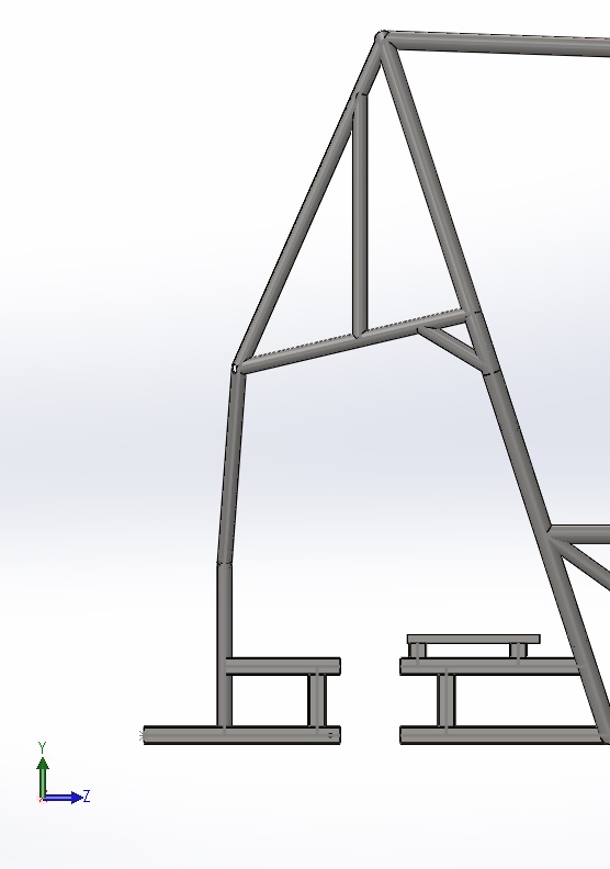

Boa Noite! Eu me chamo Fernando, sou da Equipe Caledônia Racing.
Em função de um novo projeto de caixa de redução e geometria de suspensão nós da equipe estamos cogitando refazer a parte traseira inteira da gaiola, aproveitando a parte da Rear Roll Hoop (RRH) pra frente. A gaiola foi utilizada apenas no Nacional desse ano e devido a isso nós ficamos na dúvida primeiramente se é permitido e também as implicações em questão de documentação e ensaios que precisariam ser reenviados e refeitos.
Agradeço desde já.
Partes a serem refeitas

Mensagem por Lucas13ra » Sex Jul 03, 2020 3:56 pm
Prezado, Fernando
Caso a equipe deseje realizar qualquer alteração na gaiola, tem de se atentar à verificação do processo de soldagem, descrita no item B6.3.2
