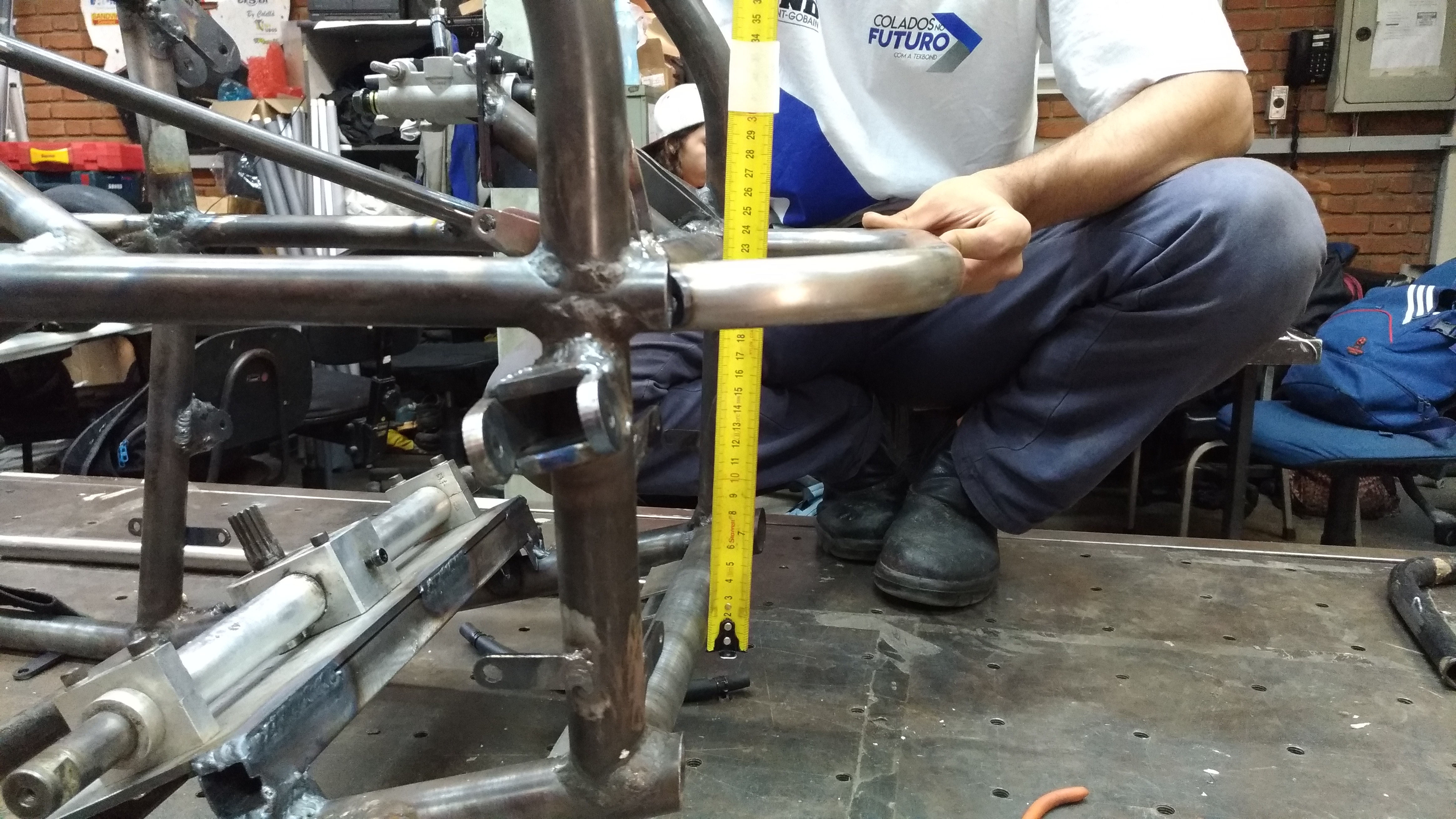

Boa noite,
Sou Gabriel Guedes da Equipe Unicamp Baja e temos uma dúvida em relação ao Informativo 17 - Adesivos e Bandeirolas. Nosso ponto de reboque - para evitar limitações de passagem de obstáculos enfrentadas em outros protótipos - foi elevado até a altura do tubo SIM. Nessa posição o reboque ficaria na frente do adesivo da numeração frontal (conforme anexos), porém deixando o número totalmente amostra, além de não ter contato diretamente com o tubo. Isso seria aceito pela organização?
Desde já agradeço.
att: Gabriel Guedes - Design
