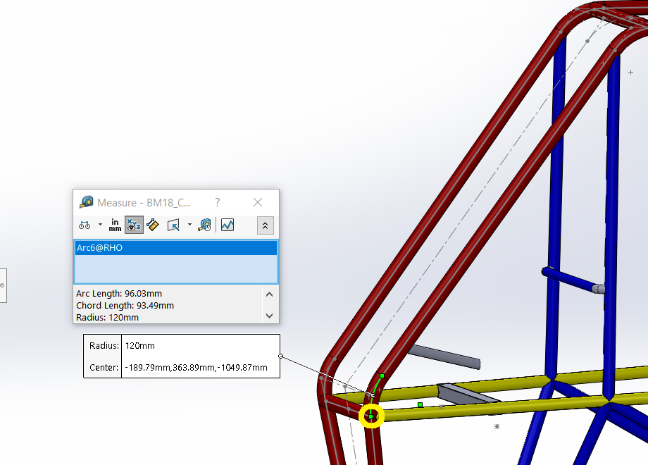

A dobra em questão já se encontra em um ponto denominado, como ilustrado a seguir:
Ponto Dl.png (138.71KiB)Exibido 2117 vezes
Imagem 1: o circulo amarelo destaca o ponto denominado DL.

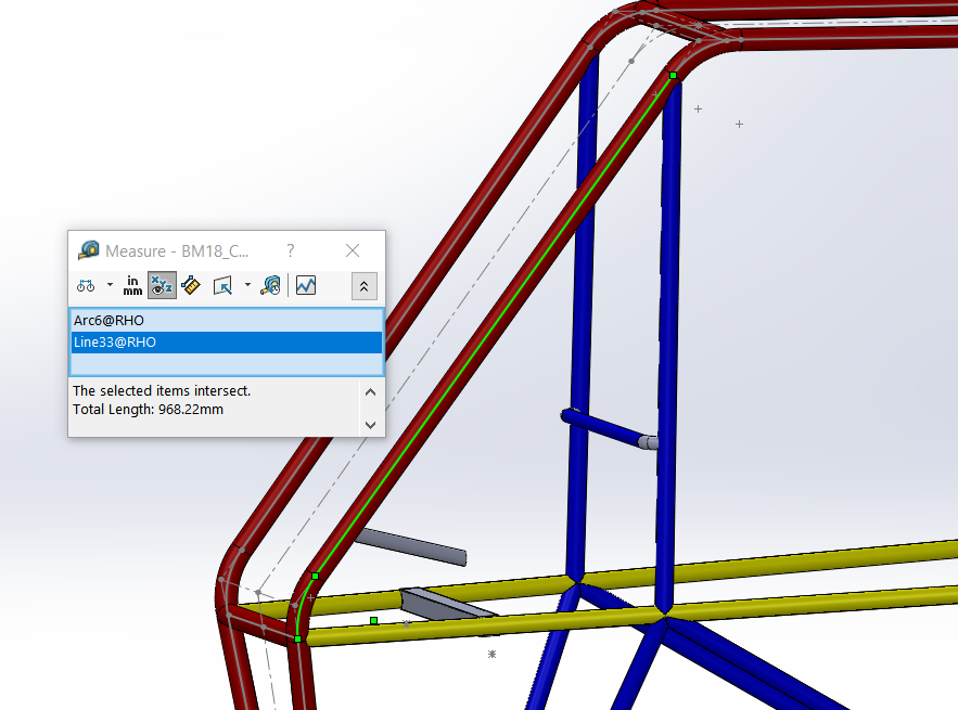

Porém o comprimento máximo desse tubo (entre pontos denominados) excede o determinado pela regra:
Comprimento entre pontos.png (157.04KiB)Exibido 2117 vezes
Imagem 2: comprimento entre os pontos denominados D e O de 968,22 mm superior a regra (838 mm).

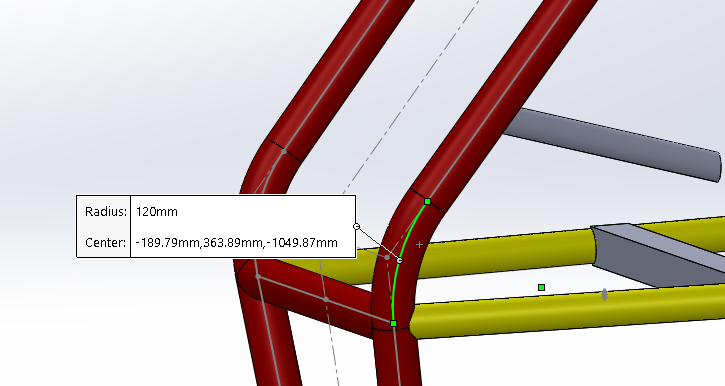

Contudo pelo item B6.2.2.5.5. “membros com raio de curvatura menor do que 152 mm que termine em um ponto denominado não são considerados membros dobrados(...)”. No caso em questão a dobra possui um raio de 120 mm:
Raio de curvatura.png (73.47KiB)Exibido 2117 vezes
Imagem 3: raio de curvatura inferior a 152 mm
Então se adotarmos essa região do tubo como membro reto a regar de comprimento entre pontos denominados a ser considerada é a B6.2.2.5.3 onde “Membros retos não podem exceder o comprimento de 1016 mm entre pontos denominados”.
Gostaríamos de saber se essa dobra se encaixa nas regras B6.2.2.5.5 e B6.2.2.5.3, tornando a gaiola valida por regra, ou se ela deve ser analisada conforme o item B6.2.2.5.4? Caso a gaiola encontrar-se fora de regra gostaria de ter uma recomendação do comitê para adequa-la.

Prezado Vinícius, agradecemos pelo contato.
Conforme pelos próprios argumentos apresentados pela equipe (embasado no item B6.2.2.5.5), o projeto apresentado está de acordo com o RATBSB - Ementa 1. Contudo, deve-se considerar que a manufatura poderá não seguir o projeto em sua completude. Desta forma, indicamos controlar o processo de manufatura para garantia do raio de curvatura inferior do limite especificado no item B6.2.2.5.5.
Caso o dimensional da gaiola fabricada não atenda mais o item B6.2.2.5.5, pedimos que seja realizado o item B6.2.2.5.6.
