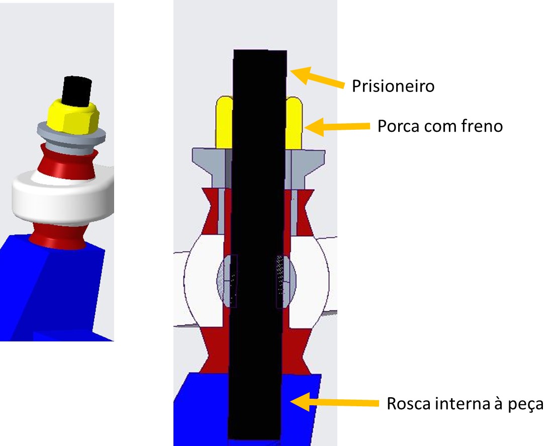

Boa tarde, surgiu a dúvida se o uso de um prisioneiro atendendo ao item B12.5, na configuração segundo imagens em anexo, atende ao item B12.3.1, quando utilizado para fixação de uma peça da suspensão. Desde já agradeço.

Prezado Ítalo, agradecemos pelo contato.
O Comitê entende que essa solução não é a mais indicada, tanto devido mecanismo utilizado para travar a rosca, como possivelmente pelo fato de (imaginamos) haver grande tensão na rosca de uma peça complexa e de (imaginamos) material dútil (em relação ao prisioneiro). Contudo, esta solução, caso possua o desempenho pretendido, atende ao regulamento e pode ser utilizada.
