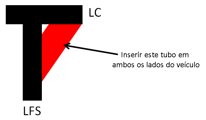

De acordo com o requisito 7.4.2.5, presente no RBSB 7, o LFS deve unir-se ao LC inferior traseiro e ao RRH. Embora não explicitamente exposto, esta união deve ocorrer nos pontos AR e AL (Figura 7-5-RC4). Sendo assim, o chassi da foto não atende integralmente o regulamento da competição.
Posto isso, e considerando a proximidade da competição Baja SAE Regional - Etapa Sudeste, requisitamos que a equipe solde um tubo conforme figura em anexo (tubo vermelho), de modo que o LC traseiro inferior não possua extremidade exposta após os tubos LFS.
Feito isso, vocês podem efetuar a instalação do novo tubo LFDB no ponto comum entre os tubos LFS e LC.
OBS: Para a competição Baja SAE BRASIL 2018, esta inconformidade deverá ser corrigida.
