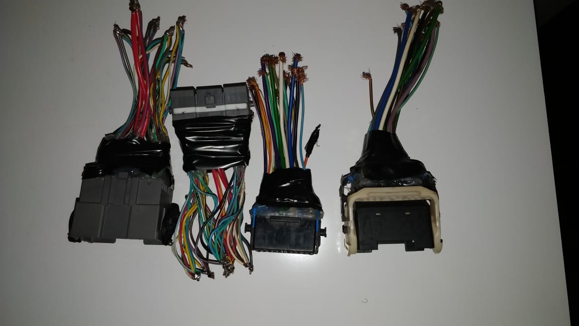

Olá, minha dúvida é em relação ao item B3.8.1.3 que define o tipo de conectores a serem utilizados, entretanto o mesmo item se encontra no tópico referente ao chicote de segurança, sendo assim obrigatório a utilização dos conectores dos tipos descritos para o chicote de segurança, mas não ficando claro a obrigatoriedade para demais circuitos que não façam parte do chicote de segurança, logo gostaria de saber se é permitido a utilização dos conectores mostrados nas imagens anexadas para ligações que não envolvam o chicote de segurança, sendo que estes conectores são normalmente utilizados no chicote elétrico de carros. Gostaria de dar ênfase ao fato que os conectores em questão não serão usados para a ligação do chicote de segurança, mas sim em um circuito separado, onde caso uma vez apresentem defeito não irão interferir nos itens obrigatórios de segurança do veículo e muito menos colocarão a segurança do piloto em risco, levando em conta os circuitos de proteção contidos no veículo.
Conectores Automotivos usados no chicote elétrico de carros.
Conectores automotivos 1.jpg (57.75KiB)Exibido 2272 vezes

Prezado Thiago, agradecemos pelo contato.
A seção "B3.8.1 Chicote de segurança" refere-se, como descreve o item B3.8.1.1, aos "chicotes utilizados para chave geral, luz de freio, e luz de alarme de ré". Circuitos independentes a esses sistemas devem, entretanto, atender à seção "B3.8.2 Todos os chicotes (segurança ou instrumentação)". Note porém que, independentemente desses requisitos, qualquer solução que apresente riscos à segurança, como possibilidade de choque elétrico a uma pessoa, não será aceita.
Não há exigência por uma solução específica prescrita para os conectores, sugerimos que a equipe avalie se as especificações e qualidades do sistema projetado são adequadas para o ambiente a que será exposto. Lembramos que a aprovação final só é feita durante a inspeção de segurança com base na condição real do veículo na competição.
