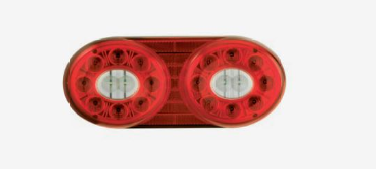

Boa tarde.
Em relação à luz de freio e luz de ré, gostaríamos de saber se pode ser utilizada uma LANTERNA TRASEIRA MULTIFUNÇÃO, reconhecidamente automotiva, como a figura em anexo, ou devem ser utilizadas lanternas separadas para cada função.
Agradecido!

Mensagem por Filipe » Sex Mai 11, 2018 10:33 am
Prezado Alisson, agradecemos pelo contato.
O Comitê não vê restrição de segurança na solução escolhida, contanto que as luzes de freio e de ré atendam a todos os requisitos estipulados nos itens do regulamento.
