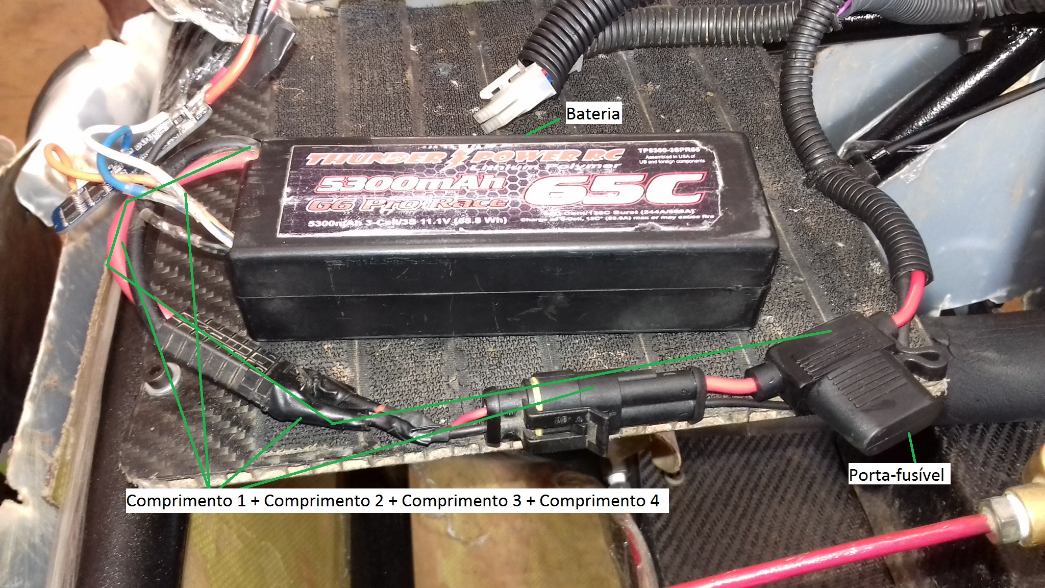

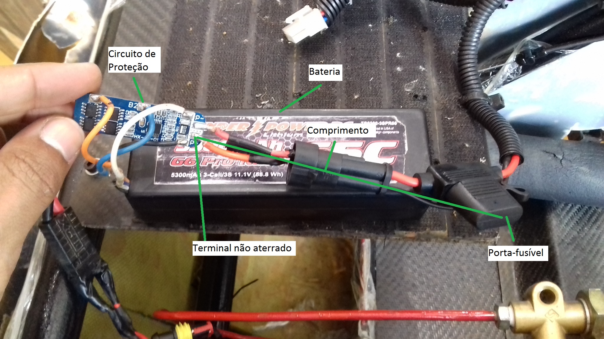

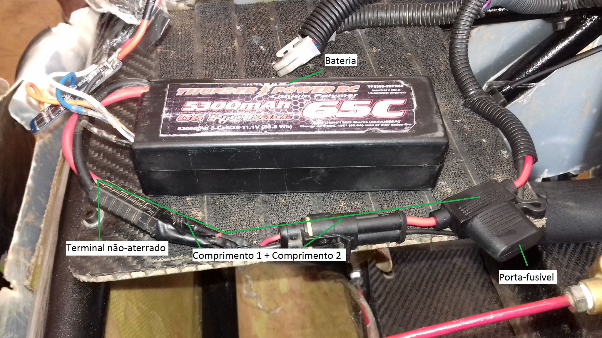

A respeito do item B3.7.2, que, sobre o dispositivo de proteção (fusível, disjuntor, etc.), diz que "estes dispositivos devem estar instalados no polo da bateria que não esteja aterrado, e o segmento de cabo, do terminal da bateria até o dispositivo de proteção, deve ser menor que 150 mm de
comprimento", ficamos com dúvida sobre como esse comprimento será medido no caso da nossa bateria, que é de LiPo e (pelo regulamento) está sendo usada com circuito de proteção. As possibilidades de medição desse comprimento que pensamos foram as seguintes:
Opção 1 - Comprimento entre o pólo não aterrado do circuito de proteção e o fusível
Imagem 1.jpg (735.22KiB)Exibido 5660 vezes
Opção 2 - Comprimento entre o pólo não aterrado da bateria (início do conector) e o fusível
Imagem 3.jpg (878.08KiB)Exibido 5660 vezes
Opção 3 - Comprimento entre o pólo não aterrado da bateria (início do cabo, antes do conector) e o fusível
Imagem 4.jpg (899.44KiB)Exibido 5660 vezes
Ressalto que iremos conectar o chicote à saída do circuito de proteção e não aos terminais da bateria, pois, apesar de ambos terem a mesma tensão, o sistema terá alimentação protegida contra sobrecorrente, sobretensão e subtensão se for conectado dessa forma. Assim, a forma mais adequada de medição do comprimento abordado pelo item B3.7.2 seria a opção 1, mas estamos incertos sobre isso porque esse item diz que a medição de comprimento é feita entre o terminal da bateria (e não o terminal do circuito de proteção) até o dispositivo de proteção (no caso, o fusível). Qual das possibilidades citadas nas imagens é a correta?

O objetivo dessa regra é minimizar a quantidade de fios e pontos de falha entre a bateria e o fusível, assim sendo, a medição deve ser feita a partir do TERMINAL da célula da bateria, de modo semelhante ao indicado na sua opção 3. Contudo, analisando apenas a foto enviada, nota-se uma derivação aparentemente desprotegida, em desconformidade com o item B3.7.3, passível de recheck se confirmada.
O regulamento prevê que o circuito de proteção tenha a funcionalidade do dispositivo de proteção, devendo, também, agir no caso de sobrecorrente de carregamento. Assim sendo, a qualidade da solda, da fixação e o comprimento da conexão da bateria com o circuito de proteção precisam ser tais que tornem qualquer segmento antes do fusível irrelevante em termos de risco (como se fosse um componente OEM da bateria).

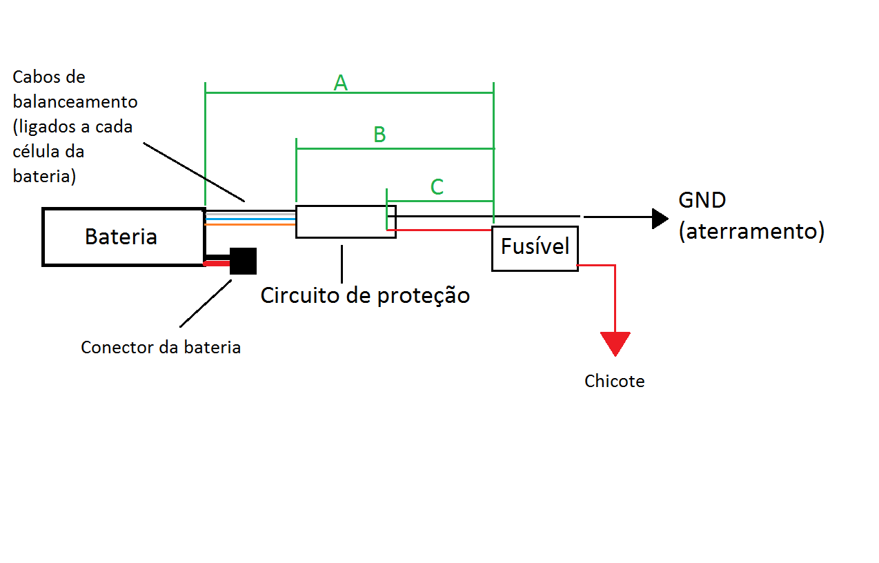

A respeito do tópico "Dúvida sobre o tópico B3.7.2 - Segmento do cabo do dispositivo de proteção" (link: viewtopic.php?f=28&t=556), o qual criei no dia 12/02/2018, pedimos desculpas por ter causado um mal entendido quanto à forma de se medir o comprimento do cabo entre o fusível e o terminal não aterrado da bateria. Ressaltamos que a imagem (descrita como "opção 3" no tópico referido anteriormente) não pode ser aplicada para o nosso sistema elétrico porque o chicote deve ser conectado ao circuito de proteção, enquanto o conector da bateria deve ser mantido desconectado. Dessa forma, para atender ao item B3.7.2, gostaríamos de saber qual comprimento será medido dentre as opções A, B ou C, como mostrado na figura.

Conforme explicado anteriormente, o comprimento considerado será o da opção A.
Conforme explicado anteriormente, o elemento "conector da bateria" indicado em seu último desenho está em desacordo com a regra, visto que um curto-circuito nele contorna todos os dispositivos de segurança adotados para proteção, trazendo consideráveis riscos.
